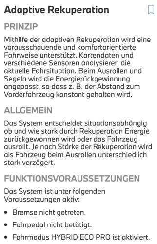

Gibts bei Daimler keinen Modus in dem er das alles automatisch macht?
Beim BMW z.B. im G20 330e gibts dazu den Hybrid Eco Modus, da rekuperiert er vollautomatisch und beinahe unmerklich (ich wunder mich öfters woher die zusätzliche elektrische Reichweite auf einmal herkommt) im Hintergrund immer soviel, dass er für langsame Strecken und in der Stadt immer genügend im Akku hat um voll elektrisch zu fahren. Man muss nur das Navi bis zum nächsten Ladestopp programmieren, dann teilt er es sich selber so ein, dass der Akku am Zielort komplett leer ist.
Auch die sog. adaptive Rekuperation funktioniert dabei tatsächlich verblüffend gut:

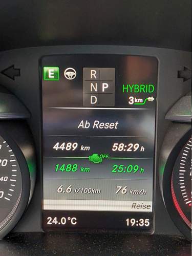

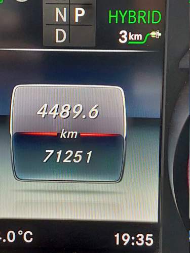

Auch wenn der Thread schon fast 1 Jahr alt ist, hier meine Erfahrungen auf der Langstrecke.
Fahrzeug ist ein C350e von Ende 2017 und Hybridakku hat noch 70% der originalen Kapazität.
Ohne Reset angezeigte 17 km, die auch wirklich fahrbar sind.
Urlaub war 2,5 Wochen Norwegen und Kofferraum und hintere Sitzbank vollgeladen.
Start Zuhause in der Nähe von Heilbronn und Ziel Ålesund in Norwegen. In Norwegen jede Nacht den Akku geladen und mehrere Ausflüge zwischen 200 und 300 km.
Herausgekommen sind 6,6 l Benzin auf 100 km.
Angesichts der vielen Berge... Deutschland von zuhause bis zum Harz und später in Norwegen bin ich mit dem Wert sehr zufrieden.
Für ein Fahrzeug mit fast 2 Tonnen Gewicht und auch gut beladen hatte ich auf sowas gehofft.
Natürlich sind diese Werte für einen Außendienstmitarbeiter, der immer von einem zum nächsten Termin eilt, nicht vergleichbar, das ist mir bewusst.

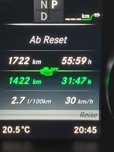

Ich habe auch einen Langzeittest gemacht...über gut 2 Monate... musste dann aber abbrechen, da wir in den Urlaub gefahren sind.
War meine Pendelstrecke von 15 km einfach auf Arbeit und zurück und alle 2 Wochen einkaufen, auch etwa 15 km einfach.
Der Verbrauch auf meiner Anzeige stimmt genau... nicht einmal 0,1 l Unterschied messbar.
Die 2000 km hätte ich sonst locker geschafft.

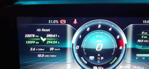

Hatte noch nie einen Verbrauch von über 5l/100km, auch nicht auf Langstrecken, wo ist fast nichts geladen habe.
Das Bild anbei ist auch so ziemlich der Gesamtschnitt. Würde man Einzelwerte wollen, dann braucht man eigentlich nur jeweils verdoppeln ... vielleicht beim Kraftstoff ein bisschen weniger und beim Strom etwas mehr.
23078km-2-6l-10-0-kwh

Wohnst Du zufällig in einer flachen Gegend?
Bei mir... egal welche Richtung Berge.
Super gutes Ergebnis.
Hast ja vermutlich den 300er. Dann auch mehr Kapazität der Hochvoltbatterie.
Mein Upgrade von 6,4 auf 8,7 kWh ist in Arbeit.
Gruß Gerd
Vor Ort und auch die 15km zur Arbeit geht es kräftig rauf und runter (vor der Tür 13% Steigung bzw. Gefälle). Auf Langstrecke gibt es natürlich alles.
P.S.: Wohne nicht furchtbar weit entfernt von dir 😉.
