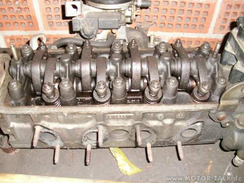

@USA Kingcab, der von mir gezeigte Kopf, ist das ein Ford? Der liegt bei uns so rum, und keiner weiß woher er stammt.
th
In jedem Fall ist dies ein etwas älteres Model. Könnte von einem Ford, oder sogar von einem älteren VW stammen UND das arme Ding wurde nicht gerade sachgemäss gelagert.
Tipp: Schau mal auf das Zahnrad der Steuerkette, ob da ein Firmenlogo (wenns noch das originale ist) eingestanzt ist. Könnte auch vom Volvo AQ 170 Bj. ca. 1988 sein. Kann die Nummer nicht richtig erkennen. Eine Überholung hat der arme Kerl aber dringend notwendig!
VW sollte es nicht sein, die kenn ich (fast) alle. Scheint ein elektronissch geregelten Vergaser zu haben, Nockenwellenzahnrad, aber diese Kipphebelwelle. Bei Ford kenn ich nur die Fiesta/Ka Motoren, bei den man die Ventile einstellen kann.
th
Also ein Registervergaser ist es nicht. Ist elektronisch über Boschbauteil "scheinbar" geregelt. Anhand der Nummern könnte ich rausfinden wohin das Teil gehören könnte. Schau mal, wenns die Zeit mal erlaubt, auf dem Zahnrad der Nockenwelle auf Logoeinkerbungen und Nummer.
Das ist kein Endura Motor aus dem KA/Fiesta. Der hatte MPI und auch keine so komischen Schrauben. Der hat nur Sechskannt.
Aber ein komplettes Bild würde weiter helfen ob es vllt ein aus der Kent Reihe ist.
Kent Reihe hatte ich auch in Vermutung, aber da stimmen die Lagerbuchsen nicht überein. Sofern zu erkennen. Zahnrad von Nockenwelle ergibt eher Aufschluss.
Das ist ein Übungsobjekt zum Ventile einstellen. Kein Hersteller zu finden, paar Zahlen, und ein Herstellungsdatum `95. Eine Zündspule ist an der Seite angeschraubt, und ein elektronischer Vergaser oder Zentraleinspritzung von Bosch. Ford oder Japaner?
