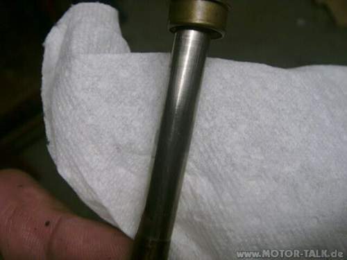

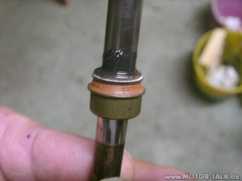

Eine schöne Beschreibung, aber leider nicht ausreichend. Die Anpresskräfte eines Simmerringes sind deutlich höher als beim Scheibenwischer.
Ich hab mal 'nen Versuch gemacht:- siehe Bilder. Grafitfett auf die Abdichtung -damit man das besser im weißen Tuch sieht- und dann hochgeschoben und wieder versucht etwas abzuwischen; nix. Alles weiß.

Und deshalb fehlt diese 'fachlich fundierte Erklärung' mir immer noch.
Haste doch nun schon ausreichend gehabt, Du sträubst Dich nur dagegen es zu glauben.
Jetzt nimm mal `n Gummischaber und zieh damit besagte Frontscheibe ab, drück dabei so doll wie Du meinst daß es ein Dichtring tut . . .
fahr durch`n Regen, was siehste ?
NIX
, ausser Ölfilm
jetzt nimmste noch Dein Bündel weißer Tücher . . .
jetzt fährste wieder durchn Regen (am besten nachts bei Gegenverkehr)
Du siehst wieder
NIX ausser
. . . . den Ölfilm!
Und die Rauhtiefe der Oberfläche einer Ventilführung ist X-mal größer als die vom Glas.
Es gibt auch Kolbenringe mit Kanalverchromung, das sieht unterm Microskop aus wie `ne geplatzte Sekurit-Scheibe vorm zerbröseln, die Risse (Kanäle) bieten dem Öl noch besseren Halt.
(versuch mal auf Dein abgewischtes Ventil Weichlot aufzubringen, das wird nix, da siehste wie viel Öl / Fett da noch drauf klebt. Nach mechanischem (schmirgeln) oder chemischen Reinigen aber kein Problem)
MFG
