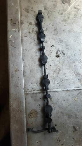

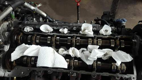

Werde demnächst unter anderem die Wirbelklappen an meinem XC 90 d5 AWD, MY 2007, 185 PS tauschen.
Stimmt es, dass man die Injektoren ausbauen muss, um den Ventildeckel abzunehmen? Hab ich gelesen....
Ich sehe nur, dass die Leitungen ausgetauscht werden müssen.
Dann noch die Frage, kann ich mit der Luft in den neuen Leitungen einfach starten, oder muss ich was beachten?
Vielen Dank schon mal🙂

Bei der Wirbelklappe ist nicht die Verbindungsstange das Problem. Im Gegenteil, das ist eine "Sollbruchstelle".
Überleg - durch den RUß sitzt die Wirbelklappe fest. Die backt einfach fest. Und wenn du nun die Verbindungsstange fixierst (was ja kein Thema wäre und THEORETISCH eine gute Reparatur) dann hast du recht schnell eine massive Undichtigkeit beim Ausgang der Wirbelklappe - die Dichtung hält das nicht aus.
WENN dann macht man das alles sauber und neu. Du kannst ja sonst die Wirbelklappe auch OFFEN fixieren. Dann hast auch "Ruhe", das ist aber dann keine Reparatur!! - wenn die ZU stecken bleibt geht die Kiste sowieso nicht mehr

Guten Abend, Inj. sind gut und ohne Spez.wz. raus, Drallklappen würde man bei BMW weglassen und Steller rausprogrammieren;
für D5244T4 noch keine Erfahrung,
ich würde bzgl. Inj. die Cu- Dichtungen zum Kopf und auch die O-ringe der Rücklaufltg. erneuern
