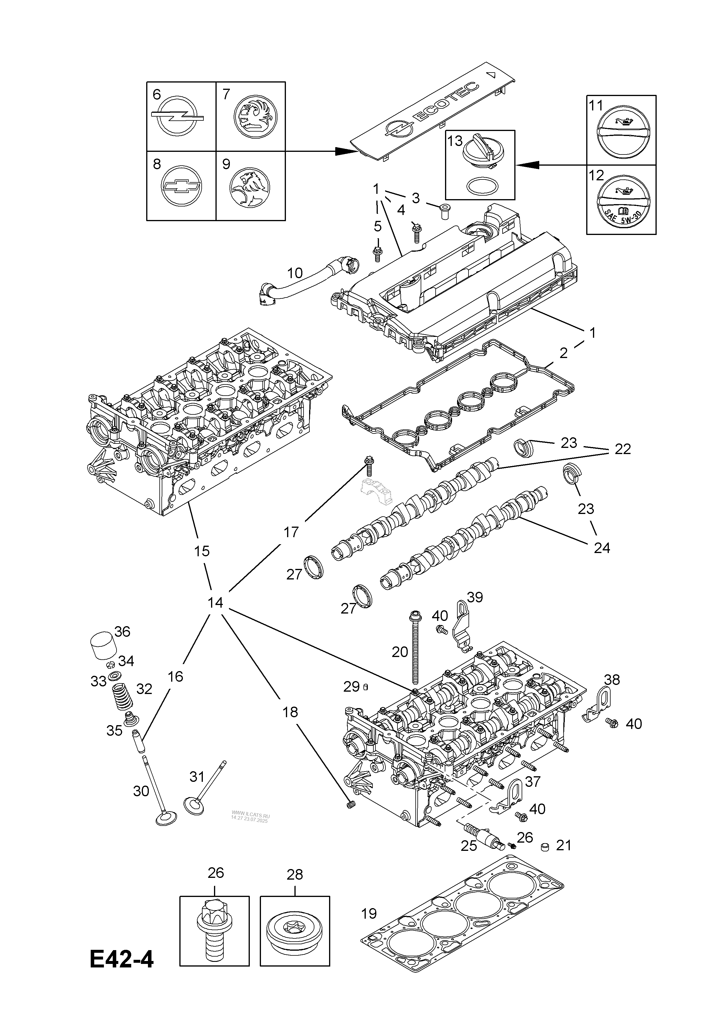

Wo wird Dichtmasse benötigt zur Montage der Ventildeckeldichtung??
Da gehört keine hin, denn die wird ohne Dichtmasse montiert.
Wenn du die Anwendung von Dichtmasse beim Z16XER oder Z18XER Motor in der Anleitung findest, dann zeige mir diese Stelle mal im GDS.
Die Dichtung wird nicht mit Dichtmasse eingeklebt.
Das machen nur Pfuscher die ihr Handwerk nicht verstehen.

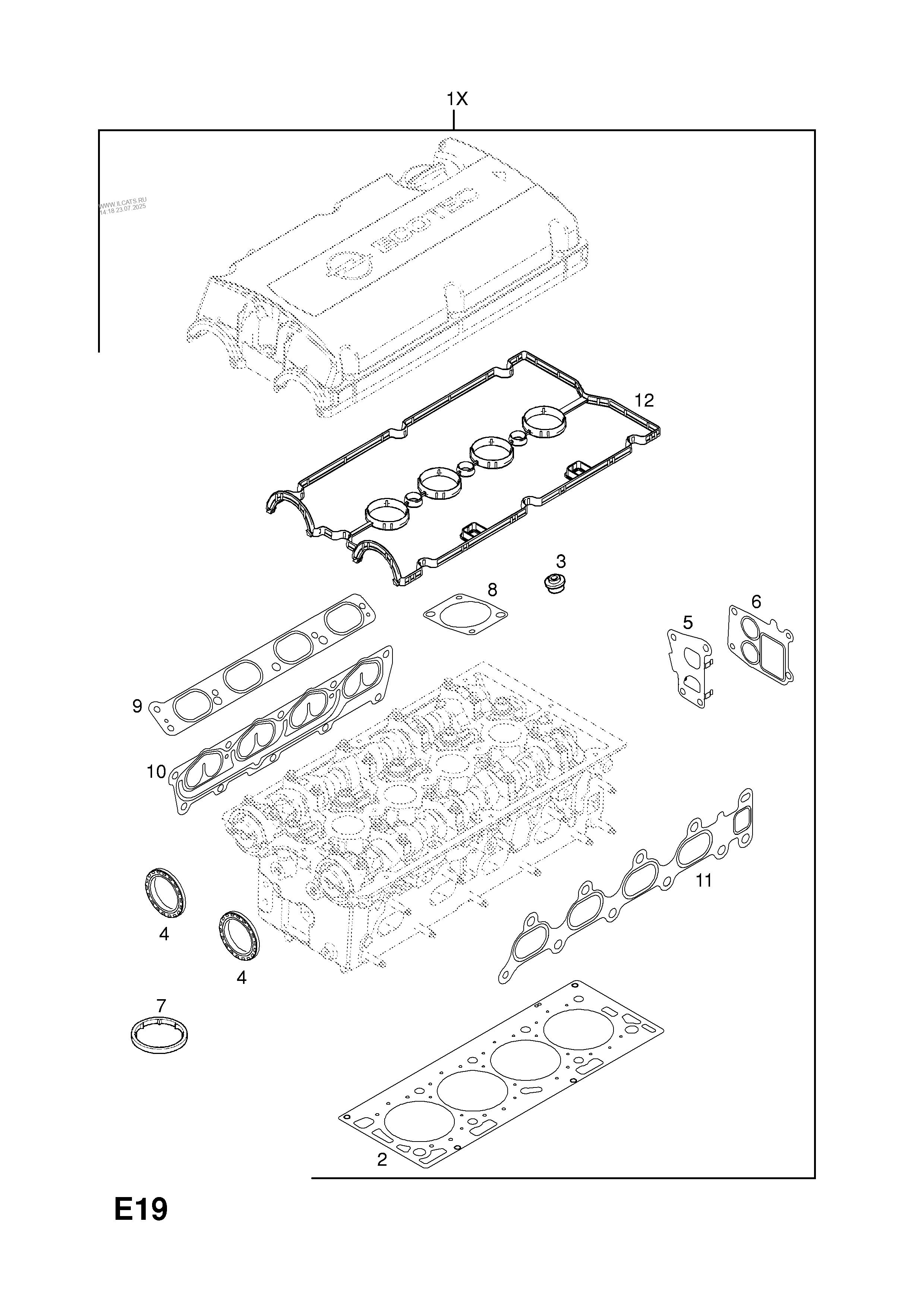

Bei den Z16XE1 und Z16XEP kommt etwas Dichtmasse in den Ecken der Nockenwellenlagerbrücken vorne wo die NW- Räder sind.
Dort sind 4 kleine Kleckse aufzubringen.
Wusste ich doch, das du die Anleitung nicht kennst und den Unterschied der Dichtungen nicht kennst bei den Motoren.
Z16XEP Dichtung
https://images.ilcats.ru/getImage.php?...
A/Z/16/18XER
Bei den A/Z16/18XER Motoren gehört da keine Dichtmasse hin, da es ein komplett anderer Zylinderkopf ist.
