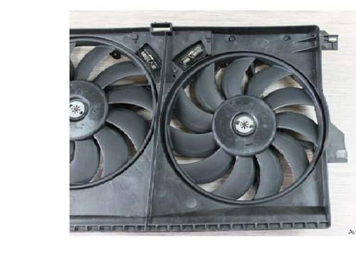

ich dachte bisher das Ding zwischen meinen beiden Lüfter ist ein Steuergerät!
Aber jetzt habe ich eine Anzeige gefunden das als Widerstand bezeichnet!
Was könnte da kaputt gehen, mein Lüfter wird nicht angesteuert ist aber auch nicht fest!

Die Bilder sind nun nicht hochauflösend.... aber was ich da in der Auktion sehe verdient wohl nicht den Namen Steuergerät .... sind doch nur 2 Widerstandswicklungen ... oder ????

wenn ich den Preis sehe, wird sofort klar, warum Opel das als Steuergerät bezeichnet ... 😁
hier sieht man schön die Widerstandswicklungen ... und noch wichtiger ... die Thermosicherungen .
Wer nun mit nem Multimeter umgehen kann, finder evtl heraus, dass nur die Sicherungen hin dind, die kosten ein paar ct und müssten eingelötet werden....

also die Federn sind die Widerstände!?!
Nur welches sind die Thermosicherungen?
Ist das "Steuergerät" nur mit einer Schraube befestigt?

habe hier ein Bild !
Da kann man die Thermosicherungen gut sehen!.

ich bin ja immer noch der Meinung, dass die dritte Stufe auch funzt, wenn beide Widerstände hinüber sind .
Für die höchste Stufe ist sicherlich kein Widerstand vorgeschaltet.

Kommst aber um den Ausbau nicht herum, da Du schauen musst, welche Werte drauf stehen .
Dann kannst Du sie auch gleich auf Durchgang prüfen .
Die Widerstände sollten ok sein (diese Wicklungen) , da die Thermosicherung diese schützt.
Wenn Die Thermosicherungen nahezu 0 Ohm haben , sind sie noch intakt, bei unendlich sind die halt ausgelöst und haben den Stromkreis unterbrochen ....
