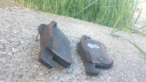

...habe ich die Bremsklötze (auch keine Volvo bzw. ATE. bzw. Jurid) , die noch im Sattel steckten, genauer gesehen. Zweiter Schock: Der Vorbesitzer oder seine Werkstatt hatten auf die 16"-Bremse 15"-Scheiben gemacht. Wahnsinn. Der klassiches Vollidiotenfehler - oder es war Absicht, um 10 € zu sparen. Wer das gemacht hat, ist auf jedenfall ein dummer Wichser.
Warum ist das so schlimm, wenn man eine zu kleine Scheibe montiert? Nun, der Bremsbelag liegt nicht mehr voll auf der Scheibe. Das bedeutet, dass zum einen nur mit einem Teil des Belags gebremst wird. Zum anderen wird die Scheibe auch ungleichmäßig abgebremst und thermisch belastet. Und zum dritten kann es theoretisch passieren, dass die Bremsklötze nicht mehr an die Scheibe kommen, weil der stehengebliebene Anteil das verhindert. Man kann es auf dem Bild schön sehen. Das war aber bei mir nicht der Fall, da war noch Platz.

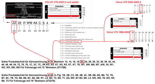

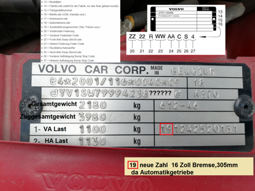

wenn diese Zuordnung stimmt , laut Originalreifenausrüstung -
VA-
Scheibendurchmesser, vorn
(15-Zoll Räder) 286.0 mm
(16-Zoll Räder) 305.0 mm
(17-Zoll-Räder oder größer) 330.0 mm
HA
Scheibendurchmesser, hinten
(15- und 16-Zoll-Räder) 288.0 mm

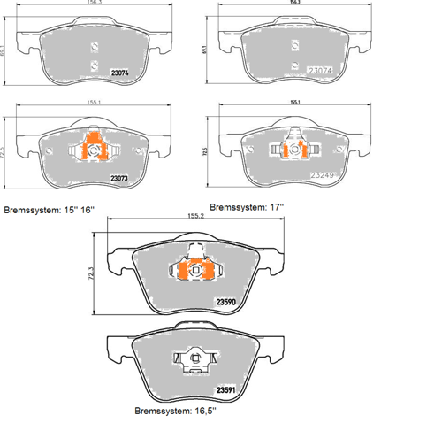

laut dem BILD hatte das Fahrzeug original eine 16 Zoll Bremscheibe ,
aber da werden falsche 15 Zoll Bremsscheiben eingebaut worden sein !
die Bremsbeläge sind bei 15 , 16 und 17 Zoll die selben !
mfg
