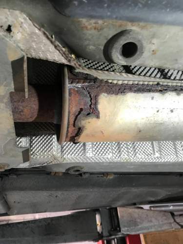

Ich fahre nun seit einem Jahr meinen V70 II mit Erdgas, aus dem Jahr 2005 und mit mittlerweile 385.000km runter. Nun stehe ich vor dem ersten kostenintensiven Problem: Mein Auspuff (Mittel-und Endschalldämpfer) ist durchgerostet und muss bis zum nächsten TÜV getauscht werden. Leider gibt es den Auspuff nur als Originalteil für ~700€.
Gibt es eine kostengünstigere Alternative zu diesem Auspuff (bauen lassen)?
Hat jemand mit diesem Thema schon Erfahrungen gemacht und kann mir weiterhelfen?

Und die Abgasanlage ist wegen der aggressiven Kondensate in Edelstahl ausgeführt.
Genau deshalb haben mich deine Bilder auch nachdenklich gemacht. Wie kann das dermaßen korrodieren?

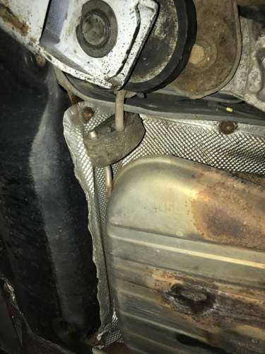

Der ist tatsächlich aus VA. Allerdings ist irgend ein Idiot auf die Idee gekommen, das VA nach oben hin zusätzlich mit einem verzinktem Blech zu ummantelt. Ist direkt mit eingefalzt.
Der eine oder andere weiß vielleicht, was mit hochlegierten Material passiert, wenn es länger mit niedrig bzw. gar nicht legiertem Material auf Tuchfühlung geht...
Eine eingebaute "Sollbruchstelle" bei einem über 400€ teurem Endtopf. Das fand ich schon krass.

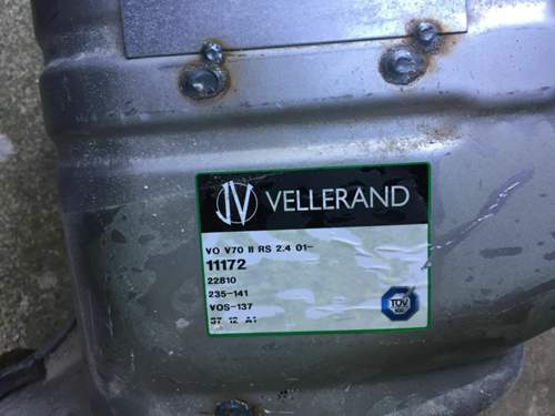

Wenn du gut suchst - auch in der Bucht- gibt es genug Angebote für einen Auspuff für den CNG.
Der einzige Unterschied zum Original: es ist nicht an einem Stück - d.h. der Mittel- und Endtopf musst separat kaufen - ist nicht unbedingt ein Nachteil...
Na ja, es könnte ja so gedacht sein, dass das verzinkte Blech quasi als „Opferannode“ dient, um dem Rest des Auspuffs eine längere Haltbarkeit als Ganzes zu ermöglichen.
Dafür spricht m. E. das das Blech oben am Topf angebracht wurde. Dort kommt es weniger mit abtropfendem Kondenswasser in Berührung und auch der direkte bewurf mit dreck von unten bleibt weg....
Vielleicht ist es aber auch ein ganz anderer Grund....
Gruß der sachsenelch

Aha, das wäre ja mal ne Erklärung :D.
Deshalb gammelt ausgerechnet das VA unter dem verzinktem Blech weg, ohne das man es bemerkt.
VA braucht nun sicher keine "Opferanode", auch wenn ja nur das 304 verwendet wird.
Zumal sich ja da viel Kondenswasser bildet und die 1-2 Löcher, die da drin sind, reichen nicht zum ausdampfen.
Ist auch jetzt egal. Wenn es passende Teile in der Bucht gibt, dann würde ich die nehmen.
Mein Kollege hatte mal einen Satz gekauft. Zusammen unter 200€, haben gut gepasst und viel länger gehalten als gedacht.

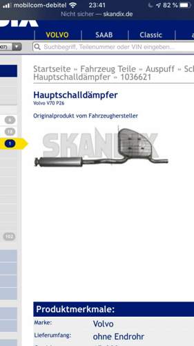

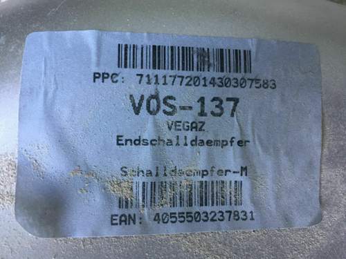

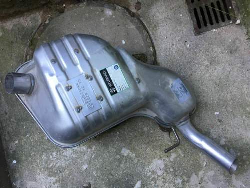

Die Erklärung mit der Kontaktkorrosion erscheint mir plausibel. Nur bin ich etwas verwirrt was ein passendes Ersatzteil betrifft. Bei Skandix wird der Auspuff für CNG als einteiliges Stück verkauft, also Mittel- und Endschalldämpfer zusammen. Der Schalldämpfer den @rosi03677 reingestellt hat passt leider nicht, den habe ich zu Hause liegen.
Was ist an dem für den CNG eigentlich anders?
Andere Leitungsführung?

Genau, der CNG Auspuff verläuft in Fahrtrichtung links, hat eine andere Krümmung und andere Halterungen, ich hoffe man erkennt das. Hinter den Endtopf kommt dann noch das Endrohr...
Aja, doch deutlich anders. Demzufolge ist die "Aussparung" für den Endtopf an einer anderen Stelle...
