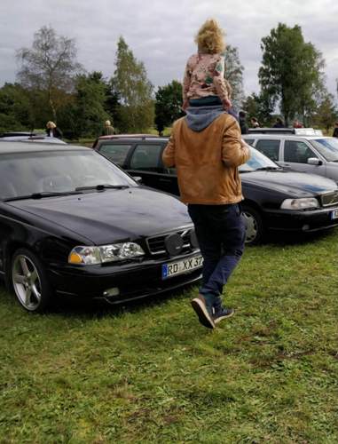

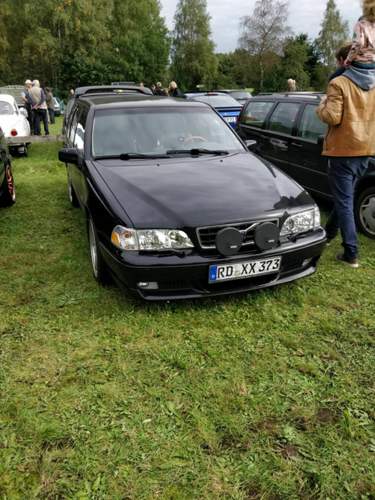

Meinst Du solche Dinger hier? Sieht doch furchtbar aus. Grüße Micha
….Micha, die gibts auch in hell, schwarz sehen die scheiße aus, da gebe ich Dir Recht….
…. und ganz nebenbei, die machen gar kein schlechtes Licht. Ich hatte damals meine Reflektoren tot geputzt und die originalen waren mir zu teuer….

Die sehen so Xenon-Mäßig aus. Ist da LED mit integriert ? Ist das gar Tagfahrlicht ?
Diese "Glaskugel" irritiert etwas

Das sind keine led….
Das untere Band ist das Standlicht mit normalen Glühlampen.
Die Kugel, wie du das nennst, ist eine Linse. Da kommt auch eine ganz normale H7 Lampe rein.
Die Verstellmotoren werden einfach von den alten Scheinwerfern übernommen. Das ist so eine Art bajonett Verschluss, das passt alles soweit. Wie gesagt, ich habe die fast 10 Jahre drin und, was mir hier in Schweden so auffällig ist, viele S/V 70 von den Einheimischen haben die auch drin….

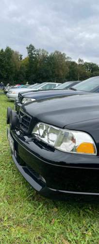

Originale Klarglas vom c70 Facelift sind nur noch als Restbestände für ca 400€ das Stück zu bekommen, offiziell, also Volvo Händler, Wikingerparts, skandix etc nicht mehr lieferbar. Klarglas Blinker hingegen schon noch.
Bei Vparts in Schweden beispielsweise noch welche da.
guckst du hier
13112902 ist die Artikelnummer für die andere Seite.
Blinker kosten nochmal ca 80 das Stück
Optisch muss man es mögen, mir persönlich gefällt es sehr gut.

…..currently unavailable…., wenn ich das richtig verstanden habe, zur Zeit nicht lieferbar…. Und 400 Euro das Stück muss man wollen….
