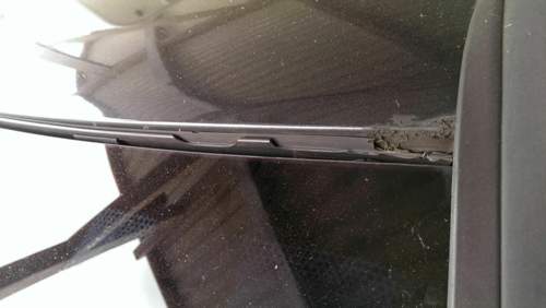

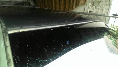

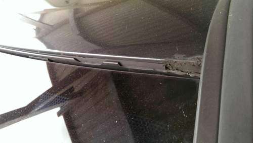

War gestern morgen auch beim Glaser wegen der 850-Leisten.
Scheiben vorsichtig raus gemacht, Scheiben- und Dachleisten vom S70 dran und Scheibe wieder eingeklebt 😁
Meine obere Leiste an der Scheibe war total zerbröckelt und an den Dachleisten hat sich die Farbe auf ganzer Länge gelöst. Sieht mit den neuen/gebrauchten Leisten vom S70 richtig Schick aus 😛
Habe mal noch ein paar Bilder angehängt.... alt und neu!

Ich kannte es bislang nur so:
850 = Leisten ohne Rinne, Deckschicht blättert ab
V70 = Leisten mit Rinne, Deckschicht blättert nicht abAber:
Mein 97er 850 = Leisten mit Rinne, Deckschicht blättert ab 😕😕
an meinem 1996 AWD sind diese V70 Leisten serienmäßig dran gewesen.😁

Wie Jobbo schon meinte ->
-alles komplett runterschneiden,
-Leisten schön anschleifen
-Plastidip schwarz draufjauchen
Nur das runterscheiden ist echt ne Kackarbeit....
Steht bei mir auch irgendwann an. Die abblätternde Beschichtung sieht doof aus.
