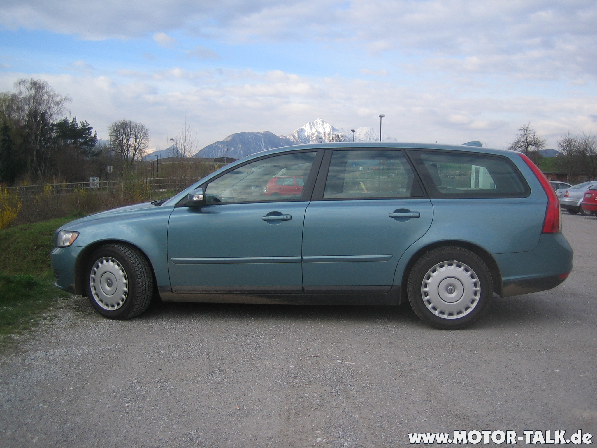

Im Autohaus, steht noch etwas höher in den Federn.
Der gleiche Wagen 2 Jahre später.
