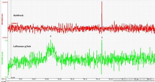

Was ich gestern noch versucht hatte über Vida war die Injektoren schnell Test. Bei Zylinder 1 und 2 blieb der Motor an. Bei 3 und 4 ging er aus.
So nun hab ich alles gewechselt was man wechseln kann.
Nockenwellensensor
Kurbelwellensensor
Luftmassenmesser
Injektoren
DPF
Batterie
Laut Vida liegt kein Fehler vor aber der Motor springt einfach nicht mehr an. Es hört sich an als möchte er aber dann doch nicht. Hab jetzt noch den Injektorrücklauftest angeschlossen und beim starten stieg der Sprit in alle Leitungen in etwa gleich. Hochdruckpumpe bringt laut Vida 300 + Bar.

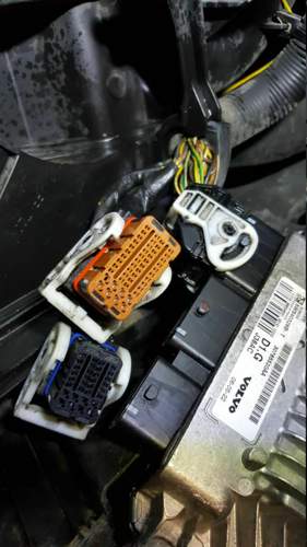

Für mich klingt das so, wie wenn das Einspritzsteuergerät die Injektoren nicht ansteuert !
Da kann Druck anliegen, wie Er will, wenn die Injektoren keinen Öffnungsbefehl bekommen, zündet auch nichts.
Ok. Wo in etwa sitzt das?
Da sollte es jetzt auch nicht mehr drauf ankommen. Oder ist das im Motorsteuergerät mit drin?
Bei meinem 2.0 TDCI im linken Radkasten. (da müsste Deines auch sein, weil der Volvo Focus-Basis ist, und der gleiche PSA Motor )
Sieht man von oben nicht, von unten auch nicht, weil die Radhaus Verkleidung es verdeckt.
Wenn du den linken Scheinie ausbaust, siehst du einen schwarzen Kasten.
Ok. Da werde ich morgen mal nachschauen.
Danke schon mal.
Vielleicht nur ein kontaktproblem dort mit dem Stecker. Hab meines auch noch nie freigelegt aber schon mal dran gedacht. Ein Blick drauf schadet nie.
ich war dran. sieht wild aus. gut dass ich mal reingesehen habe.
das sind schon einige pins die da reinlaufen in das steuergerät :-)
achtung auf den pin den man oben noch drücken muss bevor man die verriegelung auf"drehen" kann!
lg
rainer
20180401-142613
Und das sitzt vorne hinter dem Scheinwerfer auf der Fahrerseite? Ist dann wohl das Motorsteuergerät.
Das ist unter dem linken Innen Kotflügel!
Ja ich denke auch motorsteuergerät.
Hatte es gerade offen. Ist das Motorsteuergerät. Sieht etwas schmotterig aus aber soweit ich das beurteilen kann OK. Wie es innen aussieht weiß ich nicht. Öffnen ist nicht so einfach da nicht verschraubt sondern verpresst.
Ein neues/Austausch muss über Volvo angemeldet werden. Hab jetzt nur Kontakte etwas sauber gemacht und Kontaktspray rein. Von Volvo gibt es so eine Art zwischenstecker mit dem man dann die Spannung der einzelnen Pins messen kann. So ist leider nichts zu messen.
