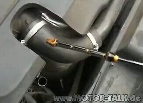

V50 1,6D Beurteilung Ölstand
Volvo
nach Inspektion und Ölwechsel bei einer Vertragswerkstatt zeigt der Peilstab dies an.
Meister sagt: Alles ok!
Forenmeinungen zu Ölstand (und Farbe) erwünscht!
Gruß und Dank
Axel
Ölstand nach Inspektion
17 Antworten

Weit zu hoch !
Wie viel KM sind sie mit dieses Öl bereits gefahren ?

Lasst mich raten, daß hat man ihnen beim Volvo Werkstatt gesagt ?
Vll. können die dort auch erklären warum der Peilstabes vorher - vor der Anfang meiner häufige Regenerationen - nicht so aussah ?
Als ich den S40 II Benziner vor 1 Monat kaufte,haben die Volvo Händler komplette Inspektion gemacht mit frischen Öl.
Vor kurzem Freitag morgens wollte wir weiten Strecke fahren übers Wochenenden.Vorhin machte ich einen Öl kontrolle und sah ohiii so wenig drin?Der erste Strick auf der Kuppe??
Seltsam dachte der müss ja bis Maxi gefüllt sein.
Schnell zum Freundlichen,nun mal bitte um erklärung bedarf.
Er schaute nach und sagte alles OK ???Und sagte zuviel Öl bis Maxi ist nicht gut fürs Motor.😕
Ok sagte ich,aber ich zweifel immer noch.Wie müß der richtig gezeigt werden!

Das Foto zeigt den Ölstand direkt nach der Inspektion.
Zwischenfazit:
"Glaube" an die Werkstatt verloren, selber NEU und RICHTIG machen.

DAS sieht nicht gut aus. Mir ist es erst ca. 1 Monat nach der Inspektion aufgefallen. Hin zum freundlichen. Der hat den Ölstand mit einem OHA kommentiert und ca. ein Glas abgesaugt.
Ich vermute da hat jemand auf die falsche Tabelle geschaut und zuviel eingefüllt.
Solange von der Werkstatt nicht explizit der abgebildete Ölstand schriftlich als korrekt beurteilt wird, gibt es im Fall eines Motorschadens aufgrund eines überhöhten Ölstands keine rechtliche Handhabe mit Aussicht auf Erfolg.
Insofern ist ein "Zurücklehnen" und "Abwarten" keine Option.
Das der Ölstand zu hoch ist, steht wohl ausser Frage, interessant sind für mich aber doch die unterschiedlichen Meinungen die man dazu haben kann.
Nach der vorletzten Inspektion war der Ölstand ebenfals zu hoch, was nach meinem Hinweis durch Absaugen korrigiert wurde.
Jetzt exakt das Gleiche und der Meister besteht auf "Ok" und hält eine Korrektur für unnötig.
Seht auch bereits ganz dunkel aus auf das Foto.
Ich weiss schön dass Öl in Diesels fast sofort dunkler wird, aber sofort nach der Inspektion bereits so dunkel ?
Zum Vergleich, mein Öl nach einzige 1000-en KM .

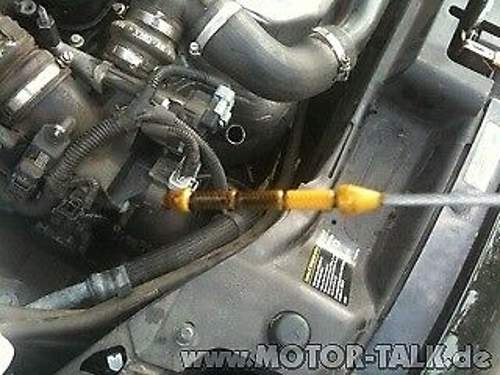

Abschließend:
Heute DIY Motoröl- und Filterwechsel (kein Absaugen!)
Bild zeigt den Ölstand mit 3.5l Öl.
Möge jeder seine eigenen Schlüsse ziehen.
Axel

Oelneu
muß Dir beim Filterwechsel zustimmen, sehr ungünstig eingebaut - feste Fummelei!
Nach 3,5l Öl nach Absaugung inkl. Filter zeigt bei mir der Ölstab die selbe Menge an - kann daher eigentlich auch nicht zu viel sein?
