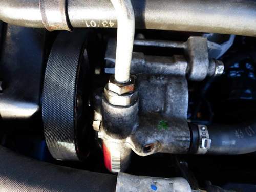

meine Freundin hat einen V40I Kombi 1,9D 115PS Bj2002 bei dem die Servolenkung nicht mehr läuft, genaues Fehlerbild:
Motoranlassen, lenken:

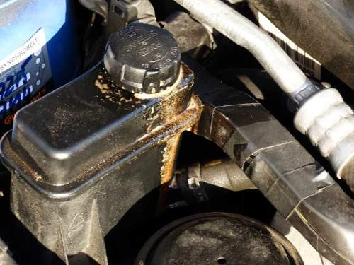

1. Am Reservebehälter wird rot schäumendes Öl rausgedrückt, und zwar sehr viel, läuft auch noch etwas nach, wenn man den Motor ausmacht.
2. An der Pumpe gibt es zwei Anschlüsse, Rücklauf und Anschluss zum Lenkgetriebe. Bei letzterem Anschluss (wenn ichs recht gesehen habe, also der zum Lenkgetriebe) leckt es an der Schraube/Verschraubung an der Pumpe
Offensichtlich macht die Pumpe ja noch was, ich hoffe mal, die ist OK. Wir waren in der Werkstatt, der Meister meinte, der Schlauch zum Lenkgetriebe sei undicht.
Aber irgendwie bin ich sehr verunsichert... wenn das Öl am Reservebehälter raus schäumt, dann doch eher, weil die Pumpe gegen eine Verstopfung an-arbeiten muss, und nicht weil dahinter etwas undicht ist?
Meine eigentliche Frage ist: egal ob verstopft oder undicht, hilft es , die Druckleitung zum Lenkgetriebe zu tauschen? Würde 45€ Material (ebay) +80€ Montage kosten, ich habe aber Sorge, das es nicht der Schlauch sondern entweder doch die Pumpe oder das Lenkgetriebe ist... hat da jemand Erfahrung mit obigem Fehlerbild? Ein paar Fotos leg ich noch bei.

Läuft das Öl oder schäumt es ? Ist die Servo Unterstützung noch vorhanden ?
Pumpe hört man arbeiten wenn man den Lenker ganz zu einer Seite drückt.
Lenkung ist auch leichtgängig ?
Schaum deutet auf Luft im Öl hin . Da der undichte schlauch der Druckschlauch ist kommt da keine Luft rein .
Sorry , genug Öl ist vorhanden ?
Das Öl schäumt, recht stark sogar, wie ich es sehe

So wie du schreibst klingt es auch für mich so wie sehr hoher Druck in der Anlage, weil es nach dem abschalten zurück drückt ,Frage ist warum ? Mit Sicherheit nicht weil der Schlauch undicht ist .
Tippe auf das Druckbegrenzungsventil, das dicht ist oder nicht mehr funktioniert. Der Überdruck in dem System kann nicht mehr entweichen.

Ich bin nur ein Theoretiker, und weiß einfach nur, wie die Servolenkung funktioniert. Im Haynes wird dieses Ventil nicht erwähnt. Deshalb vermute ich, das dieses Ventil direkt in der Servopumpe sitzt. Vermutlich muss die dann ausgewechselt werden.
Im Übrigen scheint dies ein sehr seltener Defekt zu sein. Aber irgendeinen erwischt es immer.
Das von Wabco ist ein Druckventil für ne Luftdruckanlage im LKW. ;-)
Sicher sitzt das Ventil in der Pumpe, eigentlich hat jede Druckpumpe ein Bypass Ventil zur Druckbegrenzung .
Ich kann bei dem Ventil nur von unserem Peugeot reden: Ventil sitzt im druckseitigen Schlauch (Übergang Schlauch>Anschlußrohr vor dem Lenkgetriebe).
Damals habe ich auch nur noch gestaunt, weil ich es in der Pumpe oder im Hydrauliksteuerblock (dort sitzt bei geschwindigkeitsabhängiger Lenkung auch eines) vermutet hatte.

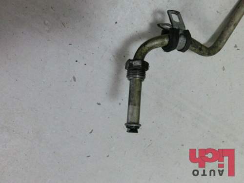

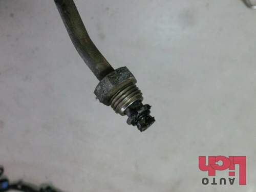

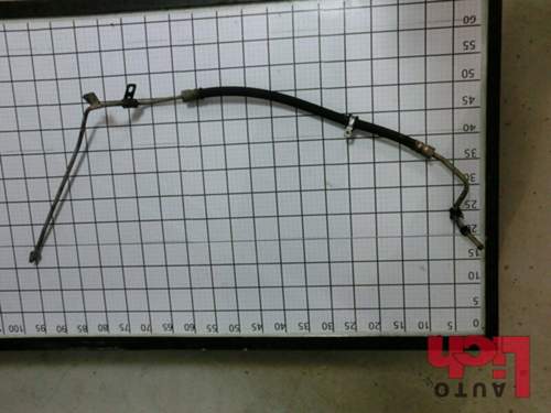

Weiß einer von euch ob das Ventil mit an dem Druckschlauch sitzt, oder kann das Ventil hier auf dem Foto erkennen? http://www.ebay.de/itm/351164217482
weiter unten auf der Seite sind Ausschnittsvergrößerungen, hab die auch angehängt
Servo-schlauch-b1
Servo-schlauch-b2
Servo-schlauch-b3
Da ist doch kein Ventil zu sehen.
