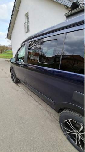

Wer kann mir Domlager / Federbeinstützlager empfehlen, die keine Geräusche machen. Das Fahrzeug wurde bei Vansports 2021 um 35 mm höher gelegt mit neuem Federsatz. Die Seriendämpfer sind jetzt bei KM-Stand 63.000 am Ende. Bei jedem Eintauchen gibt es Geräusche links und rechts. Es gibt jetzt die B6 Dämpfer von Bilstein (grün) für höhergelegte Fahrzeuge mit längerem Dämpferhub. Die werden in den nächsten 4 Wochen in einer Fachwerkstatt für Fahrwerke eingebaut. Man hat mir empfohlen auch gleich alle vier Domlager zu tauschen, da die Dämpfer ja ausgebaut werden. Sind die Zubehörlager von Meyle, Sachs oder Febie stabiler als die Originalteile? Ich möchte diesen Aufwand jetzt nur einmal betreiben, deswegen erbitte ich dazu eine Hilfestellung.

Ich habe nach der Höherlegung auch noch von Vansports die Kunststoffradhaus / Kotflügelschützer mit den Seitenschutzleisten aufgebracht. Anbei mal die Bilder, ist etwas unempfindlicher.
