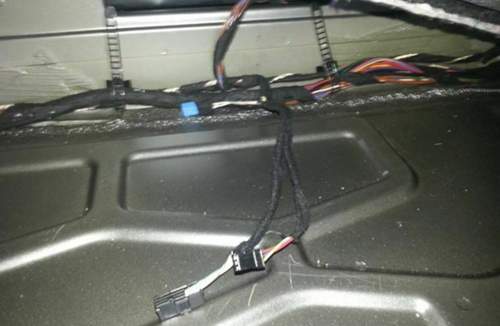

ich habe mir zum Beginn der Saison einen Grom Interface (gebraucht) zugelegt, lt. Verkäufer DSP geeignet.
Nun wollte ich ihn anschließen... Verkleidung im Kofferraum ab... sehe den Wechsler und den 3 poligen Stecker... der 6 polige Stecker ist aber einfach nich da 🙁
diesen brauche ich aber für den Anschluss! Kann mir da jemand weiter helfen?
Fahrzeug : vfl, dsp, navi
