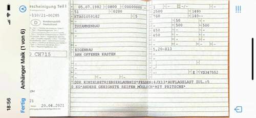

Da im August die HU an meinem Eigenbauanhänger fällig ist, habe ich mal einen Blick in den Fahrzeugschein geworfen. Dabei ist mir aufgefallen, das die zGM 500kg beträgt, die Achslast aber nur 450kg. Stützlast sind 50kg. Wie schwer darf der Anhänger denn jetzt sein? Bei meinen anderen Anhängern (Wowa und noch ein Doppelachser) ist die zGM = Achslast. Kommt mir so vor als wurde die Stützlast vom zGM abgezogen, aber die wird doch sowieso immer bei dem Zugfahrzeug zugerechnet.

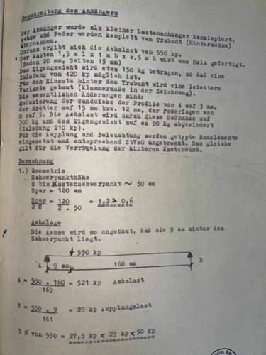

Ich besitze auch noch die originalen Papiere von DDR Zeiten ( Planung eines Ingenieurs, Erlaubnis zum Aufbau, verwendete Materialien etcpp) falls das wichtig ist. Da steht was von 550kg zGM.

Wie das in den Vorschriften der DDR geregelt war habe ich jetzt erstmal nicht herausbekommen. Möglicherweise gilt da der Unterschied zwischen zGG und zGM in der Form, dass die zGM plus die zulässige Stützlast das zGG ergibt. Bei 450 kg Achslast und 50 kg Stützlast kommt man dann aber auch nicht auf 550 kg, da muss der Sachverständige der Volkspolizei wohl irgendwie einen Fehler eingebaut haben!

Anbei mal ein paar Bilder von den Daten des betreffenden Anhängers.
So sieht's bei vielen Eigenbau Anhängern aus DDR Zeiten aus.
13+7.1=F.1
13+7.1=F.1
Ja, weil bei denen vor Oktober 2005 galt 15 = 16v + 16h und weil dann aus 15 F.1 wurde, aus 16v wurde 13 und aus 16h wurde 7.1.
Ist zwar in der Sache dann noch nicht ganz im Sinne der heutigen Felder, stört aber in der Praxis auch nicht groß.
