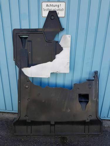

Ansonsten kann man die Maße von der bestehenden Plastikverkleidung entnehmen - die reicht halt nicht so weit.

Also, ich habe mir es heute schon mal angeschaut, so ein krummes und schiefes Dingen was Mercedes da designed hat kann man nur für die Befestigungspunkte heranziehen.

Ich habe die AMG Stoßstange, kann mir jemand mal ein Bild machen mit dem Übergang normale Stoßstange hin zum Unterfahrschutz?
Vielleicht schaffe ich es diese Woche mal ein Model zu bauen aus einem 1mm Blech um es danach zu vermessen und auf dickere Materialien zu übertragen.
