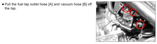

Der Benzinhahn hat doch insgesamt vier Anschlüsse:
1. Unterdruck (im Bild "B"😉
2+3. Zuleitung für "ON" und Zuleitung für "RES"
4. Ausgang zum Vergaser (im Bild "A"😉
Mal angenommen, es sind zwei Anschlüsse vertauscht. Es sitzt z.B. "A" (der Ausgang zum Vergaser) auf einem Eingang, dann funktioniert nur eine Stellung vom Benzinhahn, denn der Benzinhahn ist ja quasi wie ein Umschalter zu sehen, also zwei Eingänge auf wechselweise einen Ausgang. Wenn man jetzt aber einen Eingang auf den Ausgang legt, dann funktioniert das nicht mehr richtig. Die Schlauchdurchmesser sollten ja identisch sein.
Hier vielleicht mal nachschauen. Falls ich mich irre: Einfach abhaken und weitersuchen.
EDIT: Hier sieht man die Anschlüsse des Benzinhahnes:
Link
Viel Erfolg!

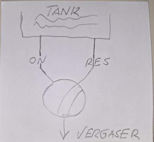

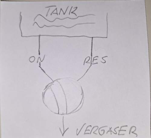

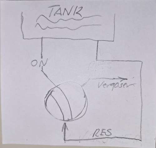

Benzinhahn ER5
so war es gemeint. Hab mal was aufgemalt.
EDIT: Ohne Unterdrucksystem natürlich.
Normal-on
Normal-res
Verpolt-on

der Fehler ist gefunden und 2 Menschen zusammen können nicht so blöd sein wie ich. Mit dem Sprithahn stimmt alles. Ich hatte einen zweiten Benzinhahn eingebaut, weil sie mir 2x abgesoffen war (Motor mit Sprit geflutet, weil Problem mit Dreck aus dem Tank). Diesen hatte ich nie hinterfragt und siehe da, der ließ keinen Sprit durch. Oh man, wie peinlich ist das denn? Vielen vielen Dank für Eure Hilfe! Es ist eine tolle Community hier, war vor vielen Jahren schon einmal dabei, als ich noch alte Opel gefahren bin, deswegen war ich mir sicher, dass ich hier Hilfe finden würde.
Wie gesagt, nochmals vielen Dank für Euren Input, ihr seid Klasse!
Emm...jedenfalls danke für's Bescheid sagen. Spannend war"s ja 🙂
Irgendwie blick ich nicht mehr durch.
2. Benzinhahn/ Sprithahn???
Ich denke, ein "fliegender" Absperrhahn, in einer der Zuleitungen.
Hab es auch nicht verstanden, aber nicht getraut nachzufragen…
Problem: Wenn ein 2.Hahn in der Zuleitung sitzt. Egal wo, wenn der was nicht durchlässt dann kann der ursprüngliche serienmäßige Hahn doch in jeder Stellung sein, Egal ob Res..Pri oder ON, es kommt dann nichts an beim Vergaser…
Der TE schreibt aber es habe in Res und Pri funktioniert…also ich brauche da noch etwas Erleuchtung…(er wird ja wohl kaum nur am zusätzlichen Hahn gedreht, aber immer nur den normalen Hahn ausgebaut und untersucht haben.
Die ER5 hat den Benzinhahn am Rahmen, nicht direkt am Tank. Wenn er nun in eine der beiden Zuleitungen vom Tank zum Hahn einen weiteren Absperrhahn eingebaut hatte, warum auch immer, dann hat er genau das Fehlerbild.
Hallo, ja ich hatte den 2 Hahn in die Leitung von Tank gepackt, dass mir die Maschine nicht absäuft, sollte der Unterdruckhahn nicht sauber schließen.
