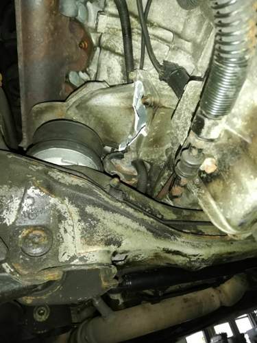

Wie auch immer, ich wollte einfach mal wieder die Beschleunigung geniesen, mal richtig "angasen". Also, ausserorts manuell geschaltet aus dem Stand im ersten ohne ESP mal richtig draufgedrückt. Erst drehten die Räder, dann schob er mit drehenden Rädern richtig vorwärts. Dann allerdings kam das typische Stempeln der Hinterachse, ein kurzer Ruck mit heftigem Schlag ging durchs ganze Auto. Klar, sofort Fuß vom Gas, auf Automatik und ausrollen lassen. Im Motorraum ratterte etwas, und wenn ich etwas beschleunigte, dann dröhnte er teilweise, als wäre ich im Klangkörper eines Cellos.
Am nächsten Parkplatz ein Blick in den Motorraum und ich dachte, es hätte eines der Motorlager oder das hintere Getriebelager entschärft, da der Lüftterflügel am umlaufenden Schutz anging. Da die Motorlager allerdings erst neu waren, dachte ich, es wäre vielleicht das hintere Getriebelager.

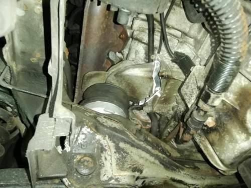

Bei der Prüfung auf der Bühne dann jagte es mir einen deftigen Schreck ein. Das Rattern war ja klar, der Viscolüfter scherbelte an der Zarge, das Dröhnen allerings kam vom rechten Vorkat, dieser lag förmlich auf dem "Hilfsrahmen" auf. Der Grund.... siehe Bilder
Der böse Schreck kam beim Anruf des Freundlichen auf, als er sagte, "nicht lieferbar". Glücklicherweise bekam er das Teil anderweitig angeliefert, so das er wieder läuft.
Aber der Schaden ist eine Schande für so ein Auto, für einen Mercedes. Allerdings ist das neue Teil wohl mittlerweile verstärkt, so das dies hoffentlich nicht wieder vorkommt.....

Oha, ist wohl von einer Materialermüdung auszugehen. Ist denn das als Schwachpunkt bekannt (du sagst ja dass das neue Teil "verstärkt" ist)? Sowas sehe ich an der Stelle zum ersten Mal, nicht so wie brechende HA-Träger (die man ja doch recht oft sieht).
Hallo Azzy
sorry, keine Ahnung. Ich war selbst böse überrascht davon.
ich sah nur am Neuteil, das dieses etwas anders war, unter den oberen Schrauben die zusätzliche Querversteifung eingefügt ist.
Wäre mir das bekannt gewesen, hätte ich das Teil schon getauscht. und wie man an den Bruchstellen sieht, ist kein cm dabei, der älter ist, ist also ohne Vorschaden einfach so gebrochen.
Ist echt derbe sowas...

Die Bruchfläche ist gleichmäßig gefärbt , also in einem durch abgebrochen .

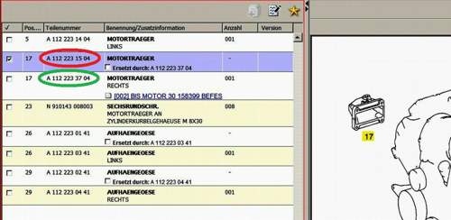

Nun,
der rechte Motorträger hat bei allen V Motoren
laut dem WIS die gleiche Teilenummer, wurde
jedoch während der Bauzeit irgendwann modifiziert... (Bilder)
Welche Teilenr. hat denn der zerstörte M-Träger ?

Der neue ist die 37 04, also die Ersatznummer.

Lieber Stephan,
Die Frage war:
"Welche Teilenr. hat denn der (alte) zerstörte M-Träger"
Das dein Tauschteil der modifizierte Träger ist,
konnte man ja bereits deinen Bilder entnehmen... 😉
mike. 🙂

Der alte Träger hatte die 15 04.
