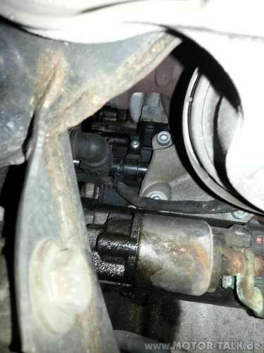

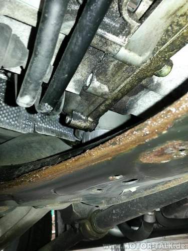

Ich hol den mal aus der Versenkung. Soviel zum Thema Audi und Rost. Mich traf der Schlag am Freitag beim Öl wechseln mal drunter geschaut. Vorderer Bereich ist ein querträger, der schon ganz gut angegammelt ist. Im Bereich Ölwanne etwas von der Pest zu sehen ansonsten ganz Ok. Hinterer Bereich wenig bis kaum Rost.
Eine Frage an die Spezies, was kostet das entrosten und was sollte noch gemacht werden? Bilder hänge ich dran. Ich lege da nicht selbst Hand an, wollte Montag mal zum Lackierer aber mich nicht unbedingt über den Tisch ziehen lassen.
Wäre es ratsam noch eine komplette Unterboden Versiegelung zu machen, oder reicht es nur Rost entfernen und versiegeln an den betroffenen Stellen?
Zum Auto Audi A6 4f Baujahr 2005 150tkm.
Traurig das die Dinger einem unterm arsch wegrosten.

Das ist harmlos. Sieht man bei Audi eigentlich nicht mehr, aber das Teil ist nur einfach lackiert. Der Rost stört nur optisch. Lass es wie es ist und sprüh Unterbodenwachs darauf. Das reicht.
Das Öl am Motor ist auch nicht dramatisch, der Motor schwitzt. Solange es nicht tropft, auch hier kein großer Handlungsbedarf. Es ist kein Fahrzeug welches Du noch länger als 10 Jahren fahren wirst nehme ich an.
Den Rost zu entfernen wäre aufwendig. Man kann das Teil Sodastrahlen, oder Trockeneisstrahlen. Bei letzterem wird nur Dreck entfernt, aber nicht entrostet. aber alles, auch der Motor sieht wieder frisch aus.
Wenn Du einen Bmw hättest, wäre der Rost ganz normal, bzw. die sehen von unten deutlich schlechter aus.

was es kostet hängt u.a. davon ab, welches Ausmaß der Rostschaden hat und wie lange die Arbeiten vorhalten sollen.
Wenn es oberflächlicher Rost ist, hier die schnelle Lösung: Erstmal alles grob entrosten (Drahtbürste, Schmirgel), dann Fluid Film AS-R draufsprühen und vor allem mit der als Zubehöhr erhältlichen Hohlraumsonde in die Hohlräume gehen, damit der Rost nicht von innen weitergammelt. Damit wäre für ein paar Monate Ruhe, FF AS-R ist aber im Spritzwasserbereich nicht lange haltbar.
Die etwas dauerhaftere Möglichkeit: Erstmal gleiches Vorgehen, auch in den Hohlräumen, nach einiger Wartezeit (mehrere Wochen) aber das FF AS-R außen abwischen (nicht entfetten) und die rostigen Flächen mit erwärmtem Mike Sanders Korrosionsschutzfett oder PX-11 einpinseln. Geht aber nicht in unmittelbarer Motor- oder Auspuffnähe, die Temperaturgrenze für Korrosionsschutzfett liegt bei ca. 55 - 60 Grad, darüber gerät das Zeug arg ins Laufen.
Die dauerhafteste Möglichkeit: Flächen strahlen oder mit Negerkeks oder Bristle Disk sorgfältig entrosten, dann mit einem Rostschutzlack wie Brantho Korrux 3in1 mindestens 3x streichen, außerdem anschließend die Hohlräume mit Fluid Film oder Mike Sanders Korrosionsschutzfett behandeln.
Ob eine normale Lackiererei für solche Arbeiten die richtige Anlaufstelle ist, bezweifle ich. Vielleicht mal schauen, ob eine Verarbeitungsstation für Mike Sanders bei Dir in der Nähe ist.
Eine große Ladung FF AS-R aus der Spraydose draufsprühen sollte auch in Eigenleistung möglich sein, einfach und schnell gemacht.

Der Rost sitzt bei diesem Audi A6 4F nicht an der Karosserie, es ist der Motorträger. Ein einzelnes geschraubtes Bauteil.
Könnte man wechseln, lohnt aber den Aufwand nicht. Strukturell ist der Rost noch kein Problem.
Erstmal danke für die schnellen Antworten. Auch wenn es nicht so dramatisch ist, werde ich es wohl dennoch behandeln lassen. Beruhigt das eigene Gewissen und gut für die Psyche.
Mit dem Öl unten rum und weiter oben hat mich auch ein wenig beunruhigt. Schwitzen ist ja ok, weiter Richtung oben sah es richtig feucht aus. Leider ist das auf den Bildern kaum bis schlecht zu sehen.
Werde erstmal eine Motorwäsche von oben und unten machen lassen, dann ein wenig unterboden vorsorge.

Der Rost hat mir keine Ruhe gelassen, deshalb war ich bei 3 Lackierern. Wollte das behandeln lassen, damit ich meinen inneren Frieden finde. Alle 3 der gleichen Meinung, der sichtbare Teil ist schon nicht ohne, nicht sichtbare Bereiche ebenso betroffen und Empfehlung geht in Richtung tauschen.
Wenn man es richtig machen will muss der Träger runter, in dem Fall wäre der Tausch sinnvoller, was ich auch veranlasst habe. Kostenpunkt ca 450-500€ komplette Front muss runter.
