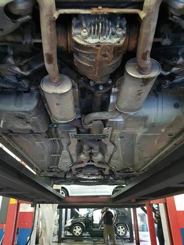

Ich habe meinen im August mal auf einer Mietbühne untenrum untersucht. Viel Rost war da nicht viel. Wie immer hauptsächlich Rost am Differential und die Strebe davor und versch. andere Teile. Seitenschweller , Wagenheberaufnahme etc. alles OK. Ansonsten wo nötig Rost entfernt und mit Brunox Grundierung 3x eingesprüht und danach mit Fertan Versiegelt. Türen und sonstige Hohlräume mit Presto Hohlraumspray behandelt. Schalldämpfer soweit nötig ebenfalls brunox und anschließend Flammlack schwarz. Siehe Foto.
Ich bin Laie und möchte aus einem 20 Jahre alten Wagen keinen neuen machen , aber ich glaub alles richtig gemacht zu haben.
