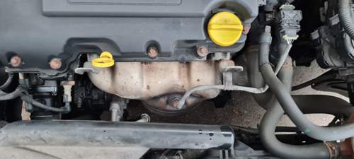

gibt es eine Möglichkeit, einen Unterbodenschutz am Corsa D Benziner (1.4 Facelift) anzubringen?
Jedes Mal bei ner Unterbodenwäsche hab ich ein ungutes Gefühl bzw. ist es generell komisch ohne weiteres im Motorraum von oben in das klaffende Loch zum Asphalt sehen zu können.

Ich hatte mich nur gewundert, ob ein Unterbodenschutz grundsätzlich verfügbar ist und nur nicht verbaut (somit nachrüstbar) oder es generell nicht verbaut ist und nur durch "anflanschen"/anbohren möglich ist
Zumindest in der Preisliste von 2014 war der UBS nichtmal ab Werk bestellbar. Mein Eindruck ist das opel aus den Erfahrungen vorangegangener Jahre gelernt hat und das Teil einfach weggelassen hat. Z.t. scheinen die auch einfluß aufs Thermomanagement zu haben. Irgendeinen besondere Schutz für die Oberseite des Motorraums würde ich mir davon eh nicht versprechen und das eine Unterbodenwaäsche die Ölwanne wegbläst glaube ich auch nicht. Das muß ja nichtmal hochdruck sein sondern nur wassermassen die überall (unten) hinkommen damit einem die vermeindlichen Salzrückstände nicht das Auto auffressen.
Ich glaube bei einem Auto das 10 bis 17 Jahre alt ist würde ich nicht auf die Idee kommen das nachzurüsten. ... aber über die ölfeuchten Stellen im Umfeld des Öldruckschalters würde ich mir schon Gedanken machen 😉

Sind da nicht schon Rechteckige "Löcher" vorhanden?
Sind normal doch mit sowas befestigt:
https://www.ebay.de/itm/162908336073?...
Die Vermutung liegt nahe, dass da so viel wie möglich gespart wird (immerhin haben es so gut wie alle etwas höherwertigen Fahrzeuge).
Übrigens ist der Öldruckschalter selbst trocken 🙂
Ich bin mir tatsächlich nicht sicher, ob es diese Löcher gibt bzw diese dafür geeignet sind. Daher meine Frage, ob das nicht direkt befestigt werden kann🙂
