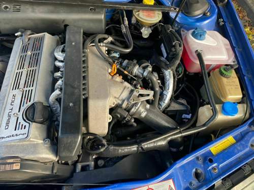

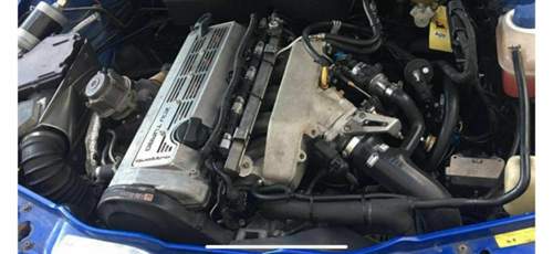

Hallo Freunde !
Wie bekommt man einen sauberen Rundlauf im Gasbetrieb hin.
Ich habe ein Audi S6 C4 20V Turbo mit einer Prins VSI 2 !
Umgerüstet wurde Sie von Armin Nagel ( GM Service Nagel ) und Ich habe die Anlage dann nochmal sauber verbaut !
Ein Umrüster in meiner Gegend hat Sie neu eingestellt aber der unrunde Lauf haben beide Umrüster nicht justieren können. Zündspulen und Kerzen sind Neu ( Umbausatz für den AAN ). Unter Benzin läuft er ruhig und sauber !
Ich weiß das mal Fehler als erstes an der Zündanlage feststellt bevor eine Zündspule den Geist aufgibt würde sich das da bemerkbar machen aber so lief er immer schon unter Gas !

Auf Benzin läuft er perfekt ! Diese habe ich erst Prüfen, reinigen und mit neuem Filter und Dichtungen versehen lassen. Komisch aber das ich seit dem nur wenn ich die Fenster offen habe etwas Kraftstoff Geruch feststelle ! Undichtigkeiten habe ich aber nicht feststellen können bisher ! Gasdüsen habe ich mich im LPG Forum beraten lassen und laut denen ist der verbau so OK ! Geht auch nicht anders da wenig Platz nach oben !
Ich denke auch nicht das es an der Lage der Düsen liegt, da auch stehend dieser unruhige Lauf war !
Lamdasonde könnte es möglicherweise auch sein das die zu träge schon ist für Gas oder ?
Ist zwar noch nicht sooo alt aber auch nicht mehr Neu !
Wäre das ne Erklärung ?
Ist bei 226500 km gewechselt und jetzt hat er knapp 280 tkm drauf !

Guten Ruf ! Als ich zu Hause war, war der Kühlmittelbehälter leer und das Kühlmittel überall im Motorraum. Schlauch zum Verdampfer hatte ein Knick und er meinte solle da ne Feder rein machen um den Schlauch offen zu halten ! Das wäre für mich nie infrage gekommen ! Weil sein Dome zu kleine T-Stücke mit billigen Schellen verbaut hat ist er dort nicht dicht gewesen !

Ich rede nicht von den Injektoren, sondern von den Düsen, die im Krümmer gebohrt sind, diese sollten etwa in der Mitte des Krümmers gebohrt sein.
Undichte Benzindüsen sind ein sehr häufiges Problem, die Benzindüsen ausbauen und mit Druckluft abdrücken, dann wird eine Undichtigkeit mittels Lecksuchspray sichtbar!

Ja die Benzindüsen habe ich gemeint ! Die sind komplett revidiert worden weil eine davon fest hing und da habe ich gleich alle machen lassen ! Die Injektoren haben ja noch fast nichts gelaufen ! Mein S6 war mehr in der Garage wie er gefahren wurde weil der Umbau sich gezogen hat ! 😉 Laut Tacho ist gar nicht wild aber man spürt das er nicht rund läuft !
