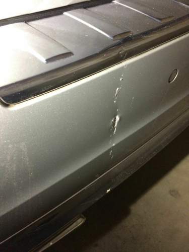

Heute nach dem Fitness müsste ich feststellen, dass jemand mir an die Stossstange gefahren und einfach weitergefahren ist. Könnt kotzen!!!
Mal eine Frage an euch, wäre Smart Repair möglich?

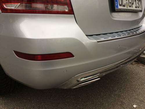

Könnt Ihr mir die Teilenummern von der Ladeschutzkante Chrom Paket und Diffusor sagen? Habe keine AHK.
Gute Nachrichten, könnte es mit Smart Repair machen. Chromleiste wie Diffusor hab ich selber angenommen ohne die Stoßstange zu demontieren.
Smart Repair 350€
Diffusor habe ich günstig aus Foren Mitglied bekommen!Danke
Chromleiste Trittbrett 85€
Siehe Fotos

Ich hatte vor einigen Jahren einen vergleichbaren, selbst verursachten Schaden an dem Fahrzeug meiner Frau. Bin rückwärts leicht gegen einen nicht fest verankerten Grenzstein gestoßen. Die Riefen in der sogenannten Stoßstange - die ja eigentlich keine ist - wurden entgratet und mit Kunststoffspachtel aufgefüllt. Anschließend erfolgte eine Teillackierung. Bei der Teillackierung wurde die vorbereitete Stelle sowie links und rechts daneben ein kleiner Bereich beilackiert. Ich habe für die Beseitigung des Schadens 250 € bezahlt.
Das so genannte Smart-Repair dürfte bei dem Schadensbild an deinem Fahrzeug m.E. nicht möglich sein. Bin aber kein Fachmann. Führe dein Fahrzeug mindestens zwei Fachbetrieben vor und Frage nach "Spot-Repair". Interessehalber kannst Du ja den Freundlichen auch Fragen. Der hat in der Regel zwar keine eigene Lackiererei wird die Reparatur aber gerne annehmen, den Auftrag aber outsourcen. Wird halt ein bisser'l teurer.

das sieht mir eher aus, als wäre ein LKW oder eher noch ein Anhänger gegen Deinen Wagen gestoßen!
Mit einer anderen Stoßstange wird man dieses Schadensbild nicht hinbekommen!

Die Stosstange muss gespachtelt und komplett neu lackiert werden. Bei silber ist beilackieren immer schlecht, das können sehr wenige dass es hinterher nicht sichtbar ist

die Ladeschutzkante hat bei mercedes einen Nummer: A2048850411. Sie heißt auch mal ,,Trittbrett''.
Du kannst das Teil original MB bei www.Partakus.de bestellen und die kostet dort neu ca. 95€. da sparst Du 25€ im vergleich zum Mercedes. Wen es um lackieren der Stoßstange gehet, da wusste ich jemanden in Leverkusen de tolle Arbeit liefet für wenig Geld. Nun weiß ich nicht wie weit das für dich ist.
Wik
Ach noch etwas. Die Kante kriegst einfach nach Hinten abgezogen angefangen am besten in der rechte Ecke. Mit Rodelzange und Holzkeil.
Hallo Wiktore, vielen Dank für deine Tips, leider ist Leverkusen ca 600 km von mir entfernt, komme aus Raum Ulm. Bezüglich Teilenummer bin ich etwas verwirrt. Im Internet habe ich die Nummer gefunden. A2048850311
