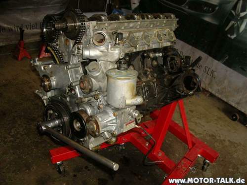

Ich grabe meinen alten Thread aus aktuellem Anlass mal wieder aus...
6,5 Jahre später und keine 100.000 Km später is se wieder durch die Wasserpumpe.
Die Pumpe verlor vorne an der Welle das Wasser. Im Ruhezustand bei abgekühltem Motor sind es etwa 3-4 Liter über Nacht gewesen.
Die Welle hat deutliches Spiel, hat sich angehört wie ein defekter Riemendämpfer.
Die Lagerung der Pumpe hat es deutlich "freigespült".
Habe die Pumpe gemütlich bei mir an der Garage ausgebaut, ohne Zeitdruck.
Eigentlich kam ich an die Schrauben recht gut ran, wenn man den Stecker zur Drosselklappe und den Unterdruckanschluß für den Bremskraftverstärker weg macht passt das alles.
Die Servopumpe sollte oben abgeschraubt werden und zur Seite gekippt werden, damit man die riesige Pumpe stoß- und klemmfrei da raus und wieder rein bekommt.
Da es von SKF leider keine SKF Pumpen mehr gibt, habe ich mich diesmal für eine Meyle von TE-Taxiteile entschieden. Mal sehen wie lang die dann hält...
Habe ein Video von der ausgebauten Pumpe gemacht, und ein paar Bilder.
Bilder von der neuen kommen noch, die hab ich noch nicht eingebaut.
Kurze Frage hätte ich da, unten in der Wasserpumpe steckte ein "Schlauch", am Leckausgang, der führte in den darunter sitzenden Lagerbock, an dem der Klimakompressor und die Servopumpe befestigt sind.
Beim Ausbau ist dieser "Schlauch" zerbröselt.

Die neue Pumpe ist nun drin.
Die Stecker von Drosselklappe, Klopfsensor und den Unterdruckanschluss vom Bremskraftverstärker hab ich nun auch wieder drauf.
Wie erwähnt verwende ich, außer der Dichtung, noch Dichtmasse bevor ich die Pumpe an das Kurbelgehäuse flansche.
Bevor man die Pumpe einbaut ist unbedingt darauf zu achten dass man die Dichtung für den Anschluss zum Ölkühler schon einsetzt. Das ist nachträglich nämlich nicht mehr möglich, da es ein starres Rohr ist dass nach hinten führt.
Den Rest mache ich im Laufe der kommenden Woche.
Anbei ein paar Bilder.
Mehr Bilder folgen.
Ganz wichtig sind generell noch saubere Flächen auf welche die Dichtungen aufsetzen..
Diese müssen wirklich penibelst sauber sein.. ich habe teilweise hier mit einem Mikromotor nachhelfen müssen. Auf eine zusätzliche Flüssigdichtung habe ich verzichtet.
Heute alles zusammengeschraubt. Dabei habe ich feststellen müssen dass meine Riemenspanneinheit wohl über den Jordan gesegelt ist.
Der Flachriemen lässt sich nicht mehr spannen. Die "Spann/Dämpf-Funktion klemmt wohl, oder im Spanner selbst ist was gebrochen.
Dazu muss man erwähnen, ich habe nicht den selbstspannenden sondern den mit Spannschraube (103er Teilenummer).
Glücklicherweise habe ich noch einen Riemen rumfliegen gehabt, der etwa 25mm kürzer ist als der der normalerweise rein muss. Mit etwas Kraft ging der dann auch drauf.
So kann der Bock erstmal fahren bis die neue Spanneinheit für den Einbau bereit liegt.
Also, oh wollte die alte Pumpe zerlegen um den Lagerschaden und die defekte Dichtung zu sehen. Pustekuchen.
Man kann das Gehäuse scheinbar öffnen, aber nach entfernen der drei Schrauben ging nix mehr.
Das Teil lässt sich nicht zerstörungsfrei zerlegen.
