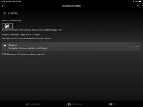

Ich bekam eben während der Fahrt ein 2-maliges Piepen und die sehr kurze Anzeige des roten Dreiecks im Bild zu sehen. Ich habe in den MB-Guides nachgeschaut, bin aber zu keinem schlüssigen Ergebnis gekommen. Kann mir jemand, der evtl. dasselbe schon mal hatte, sagen, was das zu bedeuten hat?

Abstand zum Vordermann zu gering
@Ragoer schrieb am 19. Januar 2023 um 15:27:45 Uhr:
Dachte ich auch zuerst. Da war kein Vordermann.
@dkolb
Da ist doch ein rotes Lenkrad mit Ausrufezeichen daneben zu sehen.
Laut Guide erscheint diese Warnung bei einer Störung der Servolenkung.
Fehlermeldung Servolenkung

Ist doch eine Abstandsleuchte, vielleicht war da irgendetwas muss ja kein Auto gewesen sein oder auch nur eine Fehlfunktion.

wer_pa
Bild 1
Genau! Auch im Guide steht: "Bei zusätzlichem Warnton nähern Sie sich einem Hindernis mit zu hoher Geschwindigkeit". Ich habe das ab zu bei unübersichtlichen Verhältnissen oder kurvigem Straßenverlauf. Zusätzlich strafft sich dann noch, wie oben beschrieben, der Sicherheitsgurt (PRE SAFE).
Ich denke eher, dass der TE bei Fahrzeugstillstand nur die Zündung eingeschaltet hat = alle Kontrolllampen leuchten, um die im Fahrbetrieb nur:

Danke für den Hinweis @wer_pa , so wird es sein.
@TH-H Die Abstandswarnfunktion ist nur nach vorne ausgerichtet und nicht nach hinten.

Genau, Werner, so war das. Ich konnte das Dreieck nur kurz sehen und deshalb auch nicht fotografieren. Deshalb habe ich das nach der Rückkehr in der Garage gemacht, im Stillstand.
