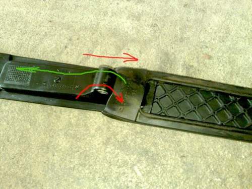

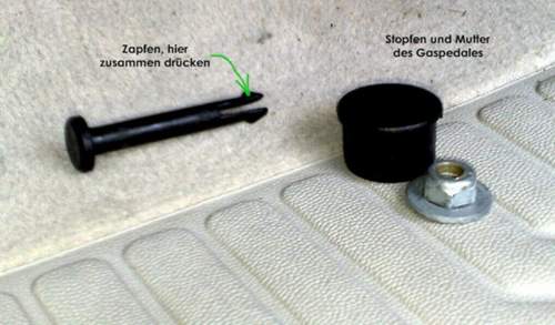

So, erst mal herzlichen Dank an Mobilomo für seine Ausführungen. Ich habe mir die Pedale bei ebay bestellt (z.B. ebay-Nr 390051296883 35,-). Der Einbau war problemlos und heute mittag in einer halben Stunde gemacht. Ich habe ein paar Fotos dabei gemacht und den Einbau für euch dokumentiert. Als erstes nimmt man das neue Gummi vom mitgelieferten Gaspedal ab, dazu das neue Pedal von hinten mit etwas Silikon-Spray eingesprühen, dann wirds geschmeidiger. Das Gummi nach vorne vom Pedal schieben. Dabei muss die hintere Gummi-Lasche über den "Hubbel" gedrückt werden. Keine Angst, das Material ist dehnbar (siehe Bild 3, rote Pfeile).

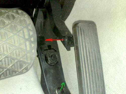

Jetzt, das Gaspedal (im Auto) losschrauben. Dazu die schwarze Abdeckkappe abhebeln und mit einer 10er Nuss die darunter befindliche Mutter aufschrauben (siehe Bild 1, grüner Pfeil). Dann das komplette Gaspedal etwas nach links neigen (über den Gewindestift heben, siehe Bild 4) und den Zapfen auf der rechten Seite mit einer Flachzange zusammendrücken und gleichzeitig nach links entnehmen (siehe Bild 1 roter Pfeil). Das Gaspedal losschrauben muss man eigentlich nur, um an den Zapfen zu kommen. Wer ihn so "erwischt" spart sich das. Die Bauteile seht ihr auf Bild 2. Dann das Pedal nach hinten (gegen Fahrtrichtung biegen (Bild 4) und das alte Gummi abziehen. Dabei vorgehen wie oben (Gummilasche über Knubbel). Das neue Gummi hinten mit etwas Silikonspray einsprühen und über das Gaspedal ziehen (siehe Bild 3, grüner Pfeil). Das Gaspedal nun wieder nach vorne biegen und den Zapfen ganz einstecken, sodass er einrastet. Das Gaspedal wieder über den Gewindestift schieben und festschrauben, Stopfen einsetzen.
Nun die Gummis des Bremspedales (evtl. Kupplunspedal) und Feststellbremspeadel abziehen. Neue Gummis etwas einsprühen und drüberziehen. Evtl. mit einem Schraubenzieher nachhelfen. Prüfen, ob alle Gummis richtig sitzen. Das Ergebnis seht ihr in Bild 5. Natürlich ohne Gewähr.

Hallo, danke für die gute Beschreibung!!! Habe mir auch Alu Pedale bei ebay gekauft, da sieht das Gaspedal jedoch so aus wie auf folgender Auktion ebay art. nr.: 120424401462 . D.h. Das Gaspedal hat am unteren Ende des Gummis 2 Löcher jeweils links und rechts!!! Da bei meinem CLK jedoch wie oben beschrieben auch eine Zentrale 10er Mutter das alte Pedal hält frag ich mich wie ich das neue Gaspedal fixieren soll??? Hab ich etwa das falsche?? Es sind jedoch alle bei Ebay eingestellten mit 2 Löchern am Ende. Ich möchte nämlich nicht mühsam das alte ausbauen um dann festzustellen, dass es eh nicht passt!! Vielen Dank für die Hilfe im Voraus, LG Philipp
Siehe Bild 3 meiner Beschreibung. Genau dieses Teil mit den 2 Löchern benötigst du nicht. Du musst das Gummi davon abziehen und auf dein vorhandenes Gaspedal überziehen. Zuvor natürlich dort das alte Gummi abziehen. Dazu das Gaspedal mit der zentralen Mutter losschrauben damit du besser an den Zapfen (Bild 1 roter Pfeil) kommst. Dann das Gaspedal nach hinten neigen und das alte Gummi abziehen. Sieh dir nochmals meine Bilder genau an. Wenn du die Sportpedale hast, siehst du auch den "Knubbel" über den man das Gummi ziehen muss. Genau dadurch ist der Zapfen gesteckt (deswegen Zapfen raus) 😎
Hallo! Danke ich glaub ich hab's verstanden, aber wofür ist dann die "original" Lasche bei dem alu Pedal mit den 2 Löchern gab's da auch eine andere ausführung??? Kann ja nicht sein das Mercedes einen Teil produziert, den man dann selber gegen den alten halb hin/ her tauschen muss...???
LG
Philipp
Die beiden Löcher steckt du durch 2 Schrauben am Pedalfuß ( Muttern mit Plastikabdeckung vorher herausdrehen) , war bei meinem W208 Bj.98 so.
Einbau war in 20 Minuten erledigt und sieht Megageil aus !!!!
gruß colonia1901
Beim W209 gibt es nur 1 Loch (wie oben beschrieben). Deshalb: Gummi vom Originalpedal abnehmen und gegen Sportpedalgummi tauschen. Das ist aber wirklich kein Hexenwerk. Die Lasche des Ersatzteiles hast du in der Tat übrig 😰
