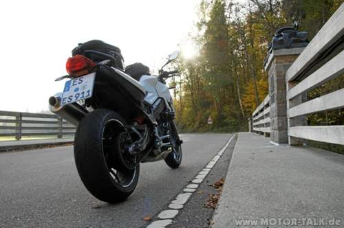

Anbei mal ein Bild wie das bei meiner R aussieht, die Motorschutzbügel sind eigentlich sehr dezent (aber wirksam - leider schon getestet) ebenso wie die Achspads. Die Pads oben am Motor.... naja, diese sind leider nicht so dezent, aber sehr praktisch (als Fussauflage ;-)), ob sie wirklich helfen, musste ich (zum Glück) noch nicht testen.
Mfg shmerlin
Dsc037672okklein2
Anbei mal ein Bild wie das bei meiner R aussieht,......
Auf dem Bild ist 0,0 also rein gar nichts zu erkennen 😕
Wenn man genau hinsieht, sieht man sowohl die Achspads als auch den Motorschutzbügel. Allerdings sehr dezent, was ja auch zum Ausdruck gebracht werden soll. Ich find's ok.
