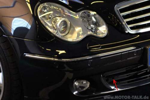

Hallo Jürgen,
danke das is ja schonmal etwas, woher erkenne ich den temperatur fühler? Wie sieht das teil aus? und wo sitzt es denn eigentlich??
MUSS das auto auf der hebebühne?? Weil diese option steht mir nicht zur verfügung...
Hebebühne ist nicht nötig, würde aber das Schraubenlösen unten erleichtern und das austecken der Nebler
Aussentemperatursensor sitz von vorne gesehen auf der Beifahrereseite
hier der schwarze dünne Stift über dem grünen Kabel
http://img689.imageshack.us/img689/4022/extsteckdose.jpg
beim MoPf glaube ich sitzt er in dem schwarzen Einsatz ziemlich weit links oben von vorne drauf geschaut...
Ahh oke super, das bringt mich schon weiter...wie siehts denn aus mit den vorderen 2 rädern? die können aber dran bleiben oder?
Der schwarze stift ist also der temperatur fühler? auf dem bild ist das ne classic oder elegance stange ne? Sitzt das teil beim avantgarde auch da vorne? muss ich den vor oder nach dem umbau ausbauen?
Sorry, habe kein anders Bild gefunden....
Bin mir sicher daß ich ihn bei mir schon mal gesehen habe (Mopf Avatgarde)...von vorne geschaut auf der rechten Seite zwischen den beiden Lamellen des unteren Kühlergrills .
auf einem meiner Bilder ist er zu sehen....
einfach kabel austecken und die Stossstange abnehmen....der ist aber glaube ich auch nur gesteckt...kommst aber besser hin, wenn du die Stosstange ab hast
Img-1534
