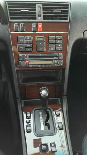

Gibt es irgendwo Bilder von diesem rechteckigem Schalter?
Kann mir das gerade nicht so richtig vorstellen, denn meiner ist aus 12/94 und hat den Laenglichen; thanks.
Nachtrag: hab's gesehen bei einem 98er Modell; erledigt.
ein bild sagt mehr als 1000 worte
hier ein foto vom handy. ausführlicher später mit einer richtigen tstatur :--(
ga
Hier komplett; war ein Missverstaendnis meinerseits.
LG Werner
C280-radio
hier auch komplett von mir. nichts was irgendwie ablenken könnte :-) das radio ist übrigens von mir, war ja immerhin vorbereitet...

Die Klima ist nachgerüstet. Und das Radio ist definitiv zu alt...und was ist mit der VIN...?
hey Jof,
klar ist das Radio zu alt; ziemlich genau 10 Jahre denn es stammt aus einem 1983 gekauften 123er. Ist mir aber lieber als ein definitiv zu junges! Ich habe es nach dem Tod meiner Tante in einem Schrank gefunden und halt aufgehoben. Ich denke das ist jetzt eine würdige Verwendung.
Wieso meinst du die Klimaanlage wäre nachgerüstet? Und wofür brauchst du die VIN?

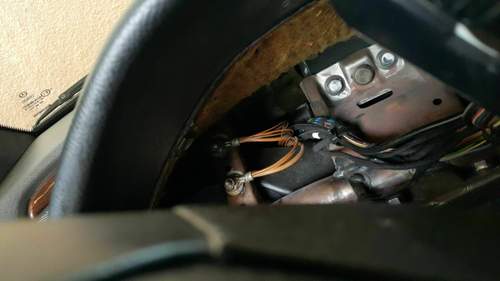

ich habe mal den Tacho soweit herausgezogen wie es mit eingebautem Lenkrad eben geht. Dabei konnte ich aber die Kabel nicht vom KI lösen, dafür sahen die 2 Massepunkte links hinter dem KI absolut top aus und waren auch nicht lose. Und: seit dem das KI wieder an seinem Platz sitzt läuft auch die Uhr. Bin mal gespannt wie lange. Wenn es nicht hält, probiere ich mal das mit der Batterie.
Bei dieser Aktion fiel mir aber ein offener Stecker drirekt unterhalb der Lenksäule auf, der weit und breit kein zugehöriger Anschluß hat. Weiß jemand, was es damit auf sich hat? Der auf dem Foto linke Pin hat zur Masse eine Verbindung mit ca 500 Ohm. Das wird dann ja wohl kaum die Ursache für mein Problem mit der Uhr sein, oder?

Weil der Schalter der Klima nicht an der originalen Position sitzt (zwischen den Drehreglern) , sondern an der Stelle für Nachrüstlösungen.
Und da Dein Auto mit 7/93 recht früh ist, interessiert mich (anhand der VIN) "wie früh" (hatte ich ja oben schon geschrieben). Oder ist die VIN ein Geheimnis? Kannst' mkr auch per PN schicken.
Hat der noch die orangefarbenen Schaltmarkierungen im Tacho, oder nicht?
Grüße jof

PS: weiß jemand, wofür der offene Winkelstecker unter der Lenksäule sein könnte? hier nochmal ein Bild mit mehr Umgebung.
Nix "skurril", einfach nur ein mager (aber für damalige Verhältnisse üblich) ausgestatteter, früher W202.
