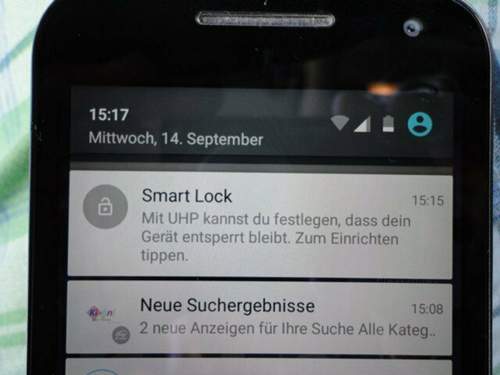

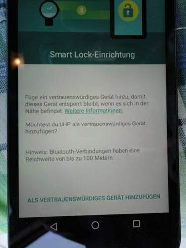

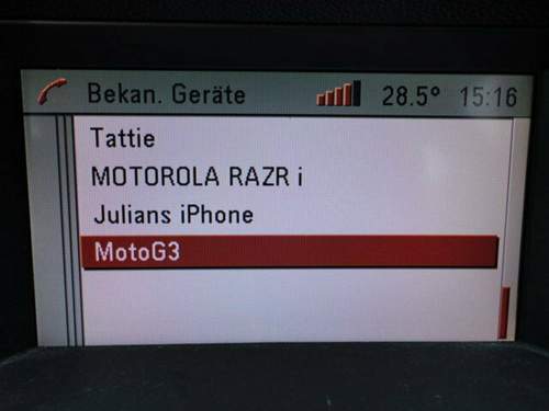

Hier mal ein paar Bilder es klappt mit dem Motorola G3 und auch das huawei Honor 5X, das hat mein Sohn.
Null Probleme, nur Samsung spielt gerne am Bluetooth Protokoll rum, deswegen funktionieren auch einige Samsung Handys nicht mehr nach einem Update.
Die Software auf der UHP von meinem Sohn ist von 2010, die Hardware wurde 2013 gefertigt.
Hier nun die Bilder.
Verbindungsaufbau
Smart Lock auf meinem Handy
Freigabe Smart Lock

Ich wiederhole mich zar ungern aber was solls.
TE hat ein Zafira B BJ2006!! Da die verbindung unterbricht ist die SW von dem UHP muss die version 1.90 habe oder höchstend 2.20.
Dein UHP hat aber die SW 3.50 (was auch in dem PIC sehen kan) hat aber was mit verwendetem chip zu tun und enspricht auch dem SW stand von 3.20.
Also für ihm ist das info, das besagte modele bei deinem UHP funktionieren nichts wert, außer er mach ein Update und das möchte der TE nicht. Und wenn der Update macht dann ist es auch nicht mehr interessant da sein Smartphon dann auch funktioniert.
