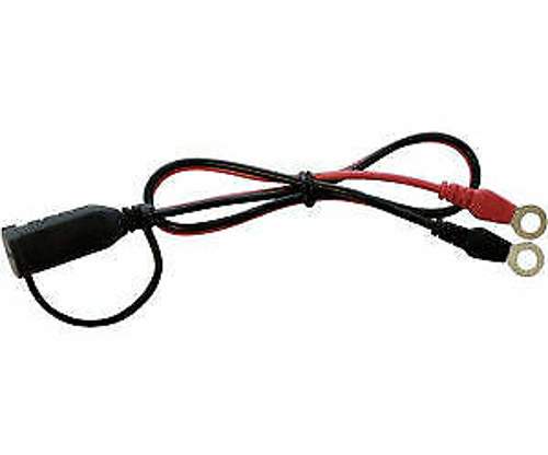

Gerade von der Erhaltung hat man mir von verschiedener Seite abgeraten. Beim Auto mache ich es seit Jahren schon so.
Dafür habe ich ein elektronisches Ladegerät (ähnlich CTEK) und einen fest verschrauben Anschluss an der Batterie.
So wollte ich es eigentlich auch am Moped machen.

Überlege einfach wie das funktioniert. Mein Erhaltungsladegerät setzt bei Spannung X ein und hört bei Spannung X wieder auf. Lädt das Teil, dann mit 30-50mA. Sicher schonender als 0,6A eines Ladegeräts.
Batterie frostfrei und 1x im Monat laden tut's aber auch. Meine Batterie bleibt drin, gibt immer wieder schöne Tage...

Mein Ladegerät hat auch einen Modus für die Erhaltung und das funzt seit Jahren schon sehr gut beim Diesel.
Für das Moped hatte ich an das CTEK 3.8, oder ähnliches gedacht. Und ja, ich hoffe auch auf ein paar schöne Tage im Winter.

Dein Diesel hat eine deutlich höhere Kapazität. Da sind 0,6A ne ganz andere Geschichte...
