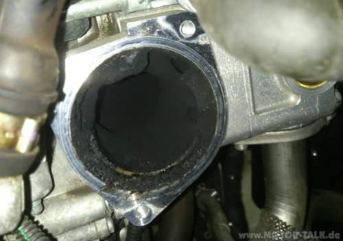

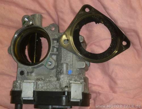

Du sagst das AGR neu ist und es wurde in dem bereich gereinigt. Lass mal ratten nur AGR-Seitig.
Mach die drossel klappe ab und reinige da auch. Die 2 lüftschlitze in der Ansaugbrücke sind verstopft.

Ich danke Dir für den tipp, da werd ich mal nachschauen. Oder kann man es nicht erwarten, dass wenn die opel-werkstatt ein neues agr anbaut, dass die das mitmachen?
Vg S.

Erwarten kannst du alles.. Nur machen werdendie das nicht einfach so aus freien willen.
Oder hast du in der rechnung irgendwas von Drosselklappe ab-/an gebaut gelesen??
Wenn dan machen die nur AGR neu und fertisch, naja eventuell bissl mit dem lappen sauber n der geggend, aber mehr kannst du echt nicht werwarten.
