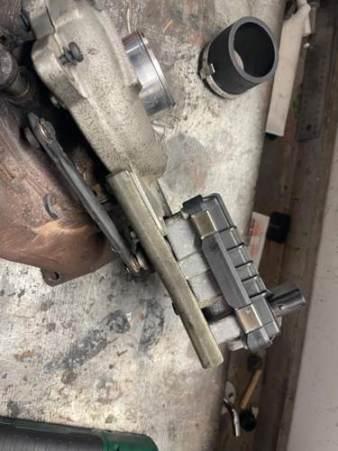

Liebe Gemeinde,
ich bin immer noch auf der Suche nach dem Öl, das die alte Dame seit kurzem vermehrt konsumiert. Außerdem hab ich die Meldung "ECM-1517 und ECM-1540 Turboladersteuerung Druck zu hoch". Daher wollte ich am Wochenende mal den Turbo inspizieren. Hat jemand schon mal die VTG Steuerung "überholt". Gibt es dort drin etwas zu pflegen oder lieber zulassen und nur sehen das der Hebel frei beweglich ist (wenn von der Strg entfernt). Von welcher Seite sollte ich den Turbo möglichst inspizieren? In der ladeluftstrecke war nur ein ganz leichter Öl-Nebel. (angehängtes Bild nur Beispiel von meinem)
2007 V70II D5 185PS 300tkm
