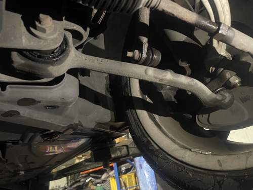

Ich habe vor ca. 6 Monaten einen gebrauchten CLK bei einem Händler gekauft. Wir waren zusammen mit dem Händler vor dem Kauf beim Tüv und der hat dann die Mängel aufgenommen. Danach hab ich vor gezahlt, der Händler hat den Wagen mit zur Werkstatt gebracht. Zwei Wochen später hab ich den Wagen abgeholt und die Machkontrolle beim TÜV war ohne Mängel.
2 Wochen später hab ich mich über paar Probleme bei dem Händler beschwert, bin hin gefahren und und sein angeblicher Mechaniker konnte nichts feststellen. Die Beschwerden waren das der Motor bei Last rattert und das der ganze Wagen ab 40-50 km/h hubeln tut bzw Vibration vorhanden ist.
Ich habe den Wagen mit einem Freund der ein Gerät hat eine Diagnose gemacht und da hatten wir zwei Fehler.
Später war ich wieder beim Händler bezüglich diesen Problemen und hab ihn den Wagen da gelassen. Der Wagen war einen ganzen Monat bei ihm und angeblich konnten die keine Fehler feststellen. Obwohl ich ihm ein Screenshot der beiden Fehler zugeschickt habe. Angeblich waren auch bei fahrt keine Vibrationen etc. festzustellen.
Ich war jetzt vor paar Tagen zufällig in der Werkstatt eines Kollegen und er hat ihn sich mal angeschaut.
TÜV Bericht zufolge wurden folgendes festgestellt:
-EM Feder - 1. Achse rechts - gebrochen
-EM Feder - 2. Achse rechts - gebrochen
-EM Zug- / Druckstrebe - 1. Achse links und rechts - Gummilagerung beschädigt
-EM Traggelenk / Führungsgelenk - 1. Achse links - ausgeschlagen
Jedoch wurde der eine Mangel (EM Traggelenk / Führungsgelenk - 1. Achse links - ausgeschlagen) nicht repariert und trotzdem wurde hier der TÜV Bericht ohne Mängel ausgestellt und das Fahrzeug für den Straßenverkehr zugelassen. Zudem wurde festgestellt das der TÜV allgemein nicht ordnungsgemäß gemacht wurde. Weitere festgestellte Mängel sind:

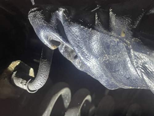

-Faltenbalg (Staubschutz) Stoßdämpfer Links wurde einfach durchgeschnitten und mit einem Kabelbinder fest gemacht. Also pfusch. Vorallem hab ich gelesen, dass so vom Tüv auch nicht abgenommen werden darf und müsste eigentlich als Mängel aufgenommen werden.
-Rissige Bremsleitungen. Die Bremsleitungen hinten (rechts & links) sind an der Grenze zum Reißen. Das hat der TÜV Prüfer auch nicht als Mängel aufgenommen.
Also der TÜV Prüfer hat von Anfang an nicht richtig kontrolliertt und dann auch noch ein nicht reparierten Mangel einfach aus dem Bericht entfernt und dem auto so in dem Zustand tüv gegeben.

Alle Teile sind Verschleißteile. Bedeutet, wenn du das Auto entsprechend bewegst, werden diese Teile belastet und verschleißen.
Das ist vollkommen normal und muss nicht unbedingt vorher ersichtlich gewesen sein. Soviel mal zum Thema Mangel.
Das rattern ist möglicherweise dein Motorlager. (Möglicherweise!)
Besorg dir die Teile, Federn bekommst du gebraucht günstig.
Der Rest muss so oder so ausgetauscht werden.
Ist schließlich ein altes Auto.
Wie viel hat er gelaufen? Bj? Vorbesitzer? Scheckheft?
Elementare Informationen wie Baujahr und km Laufleistung des Wagens fehlen leider.
Wie aber schon geschrieben, handelt es sich hier um ein älteres Fahrzeug (> 10 Jahre), da fallen die meisten Fehler leider unter Verschleiß. Bei einem Gebrauchtkauf hilft nur ein eigener, sorgfältiger Blick unter das Fahrzeug. Am besten mit einem guten Freund, der sich mit Fahrzeugen auskennt. Auch die Durchsicht beim TÜV, die Wahrscheinlich keine 15 Minuten dauerte, ist keine Garantie auf ein perfektes Fahrzeug.

- streng genommen ist Staubschutz bei den Schwingungsdämpfer kein Mangel (existiert nicht im Mangelbaum!). Hier kannst du dem Prüfer nichts ankreiden
- Bremsschläuche hat er übersehen
- Gummilagerung der Querlenker gerissen
Mein Tipp: Melde dich bei dem Prüfer direkt (seine Kontaktdaten findest du im Prüfbericht) und kläre die Situation, was den TÜV anlangt mit ihm direkt. Ihr werdet sicher eine gute Lösung finden.
