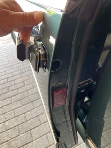

Guten Abend,
Seit heute Abend habe ich folgendes Problem:
Auf der Fahrerseite kann ich den Schlüssel in das Schloss einstecken und nach beiden Seiten ohne Widerstand drehen.
der Verriegelungsknopf geht dabei weder hoch noch runter.
Auf der Beifahrerseite funktioniert das alles ohne Probleme.
Woran kann das liegen? Ist ein Kontakt Anschluss defekt? Muss ich das Schloss ausbauen, und wenn ja, wie? Absatz über Tipps würde ich mich freuen.

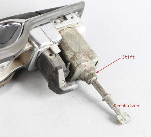

Hallo Tom,
zwei mögliche Ursachen kannst Du im Bild sehen:
1. Stift herausgefallen
2. Bolzen gebrochen
Zuerst sollte man den Türgriff ausbauen und den Drehbolzen prüfen bzw. in die Öffnung sehen was los ist.

Danke für die Antwort. Sag mir noch vielleicht, wie man das Schloss ausbaut. Ich habe die Schraube bereits gelöst, bekomme den Griff samt Schloß aber nicht ganz raus.
Tom
.jpg
Jetzt den Schlüssel in den Schließzylinder, Schlüssel 45 Grad drehen und halten, Türgriff nach vor schieben und am Schließzylinderende den Türgriff herausziehen und dann den Türgriff nach hinten herausziehen.
Falls Du IR Schließung hast den Stecker abziehen.
Obiges betrifft den Türgriff NICHT das Schloss !
Ja,
Der Stift ist gebrochen. Was kann ich als Ersatz benutzen?
.jpg
Stift oder Drehbolzen gebrochen ?

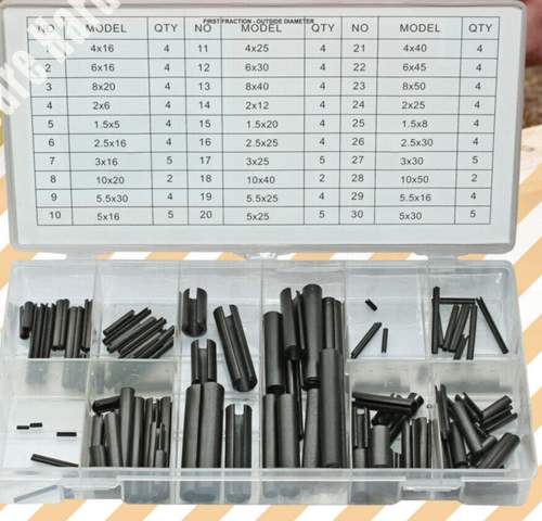

Die Dinger kann man im Handel oder Baumarkt bekommen - siehe Anhang, oder beim nächsten Schlosser
Screen-shot-2022-07-30-at-22-16
Der Stift ist ganz weg.
Achja, geht eigentlich auch kleiner Sicherungssplind?
Hauptsache ist, daß Bolzen und Schließteil genau den gleichen Lochdurchmesser haben damit der Neue Stift oder Nagel oder sonstwas stramm drin sitzt.
1000 Dank, das war jetzt spitzen hilfreich.
So, es funktioniert wieder alles.
