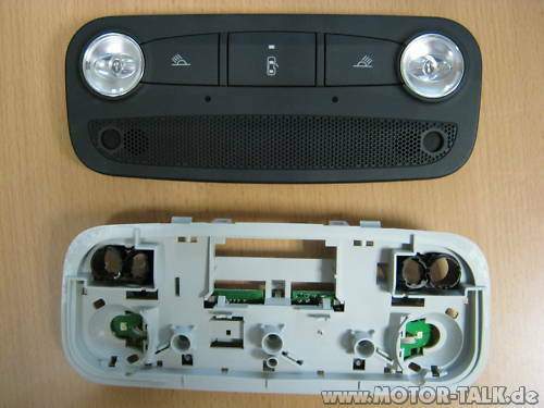

Eine kleine Anleitung:
Man besorge sich diese (http://cgi.ebay.de/...tcZphotoQQcmdZViewItemQQ_trksidZp1742.m153.l1262 ) oder ähnliche LEDS in der gewünschten Farbe, wichtig ist das die LED Halter 6,5 mm Durchmesser haben. Heble die Innenraumbeleuchtungsblende aus (geht ganz einfach, mit zwei Lumpenumwickelten Schraubendrehern in die
Fuge rein und ein Bisschen hebeln), dann die eigentliche Beleuchtungseinheit raushebeln, genauso wie die Blende.
In der Blende sind zwei Löcher (6 mm Durchmesser) die von der Rückseite her mit schwarzem Filz überklebt sind,
den Filz über den Löchern abziehen, die LED Halter mit Sekundenkleber genau über die Löcher kleben.
In der "eigentlichen Beleuchtungseinheit" steckte bei mir über einem der Löcher das Mikro fürs Bose, das habe ich einfach umgesteckt ins Loch daneben, dieses ist glaube ich für die Innenraumüberwachung der Alarmanlage gedacht, Mikro passt zwar nicht 100 %, aber hält ganz gut.
Nun noch das graue Kabel der LEDS mit dem braunen Kabel der Bel. Einh. und das rote Kabel der LEDS mit dem blau-grauen (war glaube ich das vierte Kabel von links) mit Stromdieben verbinden, die Bel. Einh. einklipsen, die LEDS in die Halter stecken, fertig!!
Das Ergebnis gefällt mir sehr gut, der Schaltknauf und die "Aluplatte" davor werden in ein schönes dezentes rotes Licht getaucht😁

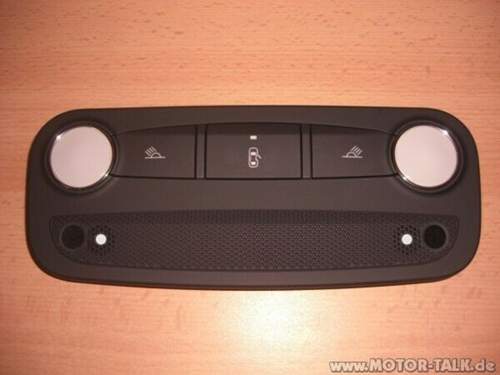

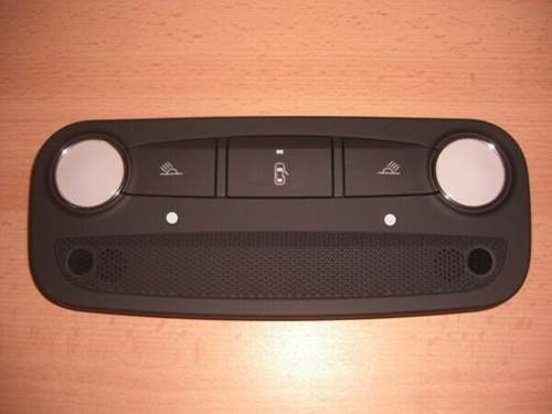

Schätze mal es schaut bei dir so aus...
Ich hatte bei meinem noch die alte Blende... Keine Ahung warum das jetzt anders ist bzw. wie die Ambiente Beleuchtung gestaltet wird...
Blende
Genau , danke 😉
so sieht es aus bei mir, hatte die Blende noch nicht weg aber werds nachher mal anschauen.
irgendwie wird mans auch da hinbekommen, sonst brauch ich ja beide Teile neu oder ist nur die sichtbare Blende anders ?
Muß ich gleich mal vergleichs Bilder anschauen.

Was mir auffällt, bei der neuen Blende sind ja zwei kleine Löcher an einer anderen Stelle, ist dort vielleicht seit dem das Ambientelicht ?
Weil durch Bose und Freisprechanlage ist vorne ja eh eigentlich kein Platz mehr.
Muß ich gleich nochmal bei meinem schaeuen ob die beiden löcher auch sind
So hab die Blende ab,
also meine sieht aus wie die zuletzt gepostete, nur ohne die beiden kleinen Löcher.
Die eingebaute hälfte mit den Lampen und Schaltern ist bei mir wohl gleich. Hab jeweils ganz aussen wohl das Mikro für FSA und Bose.
Die inneren beiden sind leer. Mal schauen was ich daraus machen könnte 🙄
Die grösseren Öffnungen haben etwa 11mm .
Da ich für die Leds solche schwarzen Kunstoffhülsen habe die farblich zur Blende passen hab ich schonmal folgendes überlegt, entweder direkt in die mitte der inneren "Öffnung" oder vorne ins "Glatte" einbauen , was meint ihr dazu ?
Hier mal Bilder wie ich das meine.
