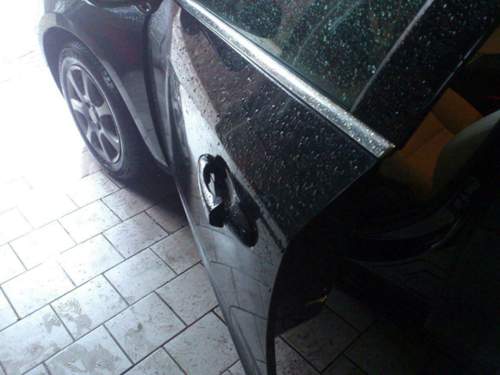

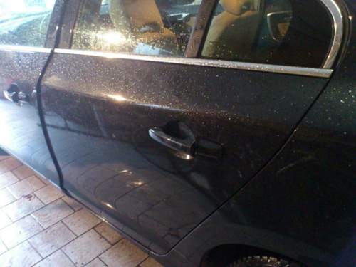

bei meinem S60 bleiben mehrere Türgriffe nach dem Öffnen hängen. Man kann sie aber problemlos wieder andrücken oder man schließt die Tür kräftig. Im Grunde ist es nur ein optisches Problem, vielleicht reicht etwas Öl an der richtigen Stelle?
Danke für Tipps!

Ja, leider ist das so. Es gibt eine Rep. anleitung von Volvo. Hier soll man 2 kleine Spuren feilen und dann mit Niedrig Temperatur Fett schmieren, ist ein gift grünes Fett.
Hilft sehr gut, habe das bestimmt schon bei 30 Volvos gemacht.
Hier ist die Nr die auf das Problem in der Datenbank hinweist: "TJ 20904"
Fahrt zum Händler und er wird das schon machen.
Pro tür dauert es in etwa 7min wenn man alle sachen da hat.

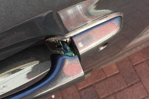

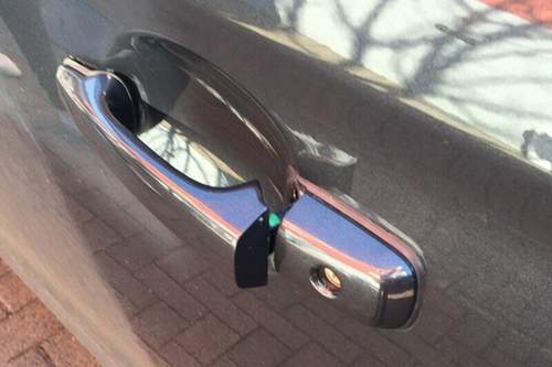

Im Rahmen der Behebung der inspektionsbedingten Verstellung der Scheinwerfer wurde der Türgriff gemäß der im Thread angesprochenen Reparaturanleitung nachgearbeitet. So weit, so gut.
Hängt weiterhin. Tja, jetzt ist neben der weißen Schmiere noch eine grüne dazugekommen. Sonst hat sich nicht viel geändert. Oder muß ich der Schmiere Zeit lassen um sich einzugewöhnen?

Hab das gleiche Problem. Beifahrertür ist extrem schwergängig, hängt auch mal mehr mal weniger und es fühlt sich so an als ob über kurz oder lang innen was abbricht, wenn keine Abhilfe geschaffen wird. An der Fahrertür beginnt es so langsam....Fettspray hatte gar keinen Effekt
Sciuk:
Das habe ich auch. Geht bei dir die Tür erst schlagartig auf, wenn du den Griff schon sehr weit gezogen hast?
Dann ist die Mechanik, welche hinter dem Griff liegt schwergängig bzw. verschlissen.
Darin befindet sich ein billiges Zink-Druckgussteil worüber die Kräfte übertragen werden.
Das sitzt direkt hinter der Griffmulde.
Das Teil kann man tauschen. Dazu muss allerdings die ganze Tür zerlegt werden.
Auf der Beifahrerseite habe ich das Teil nur gefettet. Das hilft ein bisschen. Die Fahrerseite werde ich mir das Frühjahr vornehmen & das Teil neu machen. Es sind halt ~2h Arbeit & warm sollte es dazu auch sein. 😉
Die Türgriffe lassen sich übrigens im Handumdrehen selbst ausbauen.
(Wenn ihr an der Fahrertür ein Schloss habt, sollte die Abdeckung als erstes ab.)
Auf höhe des Griffes ist in der Tür eine Plastikabdeckung.
Diese muss ab & die dahinterliegende Torxschraube ~4 Umdrehungen gelöst werden. (nicht zu weit sonst liegt die schraube in der Tür)
Dann kann man die Plastikkappe hinter dem Griff abnehmen & den Griff ausbauen.
