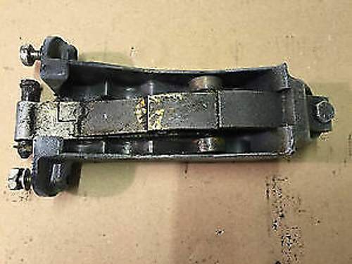

Hi Fans, gibt es ein Mittel die Türfangbänder zu richten, wenn sie nicht mehr halten? Beim W 124/201 war so eine weiße Kugel drin. Gruß Dieter

Wenn sie knarren und knacken, würde ich sie tauschen, schlimmstenfalls blockieren die, ist nicht wirklich schön.
Schau mal bei TE Taxiteile Berlin. Die verkaufen neue Türfangbänder für ca. 14-15€. Vielleicht passen die für den W123 auch auf den /8. Und bei dem Kurs würde ich offen gesagt da keine Gedanken verschwenden, wie man die wieder hinbekommt.
Aus meiner Erfahrung hilft da kein Fett, Spray oder sonstiges Wundermittel, kaputt ist kaputt 🙁
Gruß,
Th.
Meistens ist nur der Stift abgeschert wo die dicke Scheibe drauf läuft

Es blockiert ja nicht - es hält nicht mehr!!

Also ausbauen und nachschauen? Ich denke mal bei der Restauration eines /8ers kann man nicht alles gleich neu kaufen, das geht ins unermessliche :-(. Wenn man also reparieren kann, dann ziehe ich das dem Neukauf immer vor. Und da kann eure Erfahrung sehr nützlich sein, DANKE!!
Ausbauen musst du diese ja so oder so 😉

Ich dachte nur, die meiste Arbeit ist der Ausbau, wenn die Dinger vom 123 passen würden und Du ein neues Fangband für 15€ kaufen kannst, lohnt es nicht, da Experimente zu machen.....ich lasse mich natürlich gerne überzeugen, wenn man mit kleinem Aufwand die Sache dauerhaft in den Griff bekommen kann, ist das natürlich die bessere Lösung.

Ich sage dir dann Bescheid, was daraus geworden ist. Beim 201/124 wurden die Dinger ja mit einem Male bombenfest, schkecht wenn man da mit offener Tür in die Innenstadt war, dann ging nichts mehr ;-)

danke, das ist prima, den von Dir geschilderten Fall meinte ich weiter oben, das ist ja der Klassiker beim defekten Fangband, wobei dieser Defekt sich ja durch Knarzen und Knacken wenigstens mittelfristig andeutet..😉..
Wer dann nichts unternimmt .... kann das von Dir beschriebene Pech haben 😁

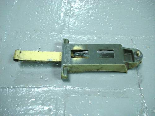

Hi! oh das wäre schön wenn du noch 2 vordere finden würdest. Ich habe heute die linke Seite ausgebaut. Das Teil war gebrochen und die Innereien (Rolle) fehlen. Da kann man nichts mehr reparieren.

Bei meinem ist das Türfangband auch kaputt. Neue für vorne (oder gebrauchte) gibts noch bei Mercedes . Aber teuer (ca. 115 euros das Stück).
Wenn also noch jemand eins übrig hat.... Natürlich nicht umsonst aber vlt. etwas günstiger als beim Sternen Händler?
