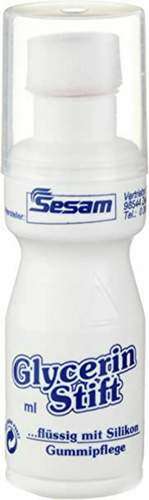

Ich nehme seit zig Jahren die Glyzerin/Silicon Stifte.
61ldjv4yfel-ac-sy606
Hast du mit dem Glycerin Stift noch Probleme mit angefrorenen Türen ?
Glyzerin ist eine einfache und günstige Art die Gummis nicht nur vor dem anfrieren an die Tür zu schützen sondern es pflegt das Gummi auch gleich noch. Damit kannst du auch im Haus die Fenster- und Türgummis pflegen damit sie geschmeidig bleiben.

@Alex10 schrieb am 24. November 2021 um 21:40:54 Uhr:
Nein. Das mache ich immer bevor die kalte Jahreszeit losgeht. Und wir haben bei uns oft an die Minus 10-15Grad.

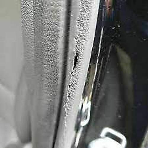

Da geht es in erster Linie nicht ums Rechnen sonder um die Effektivität. Ausserdem wird das ja nur vor der frostigen Zeit verwendet. Angefrorenen und eventuell angerissene Türgummi sind wesentlich teurer.
Defekt durch Frost
