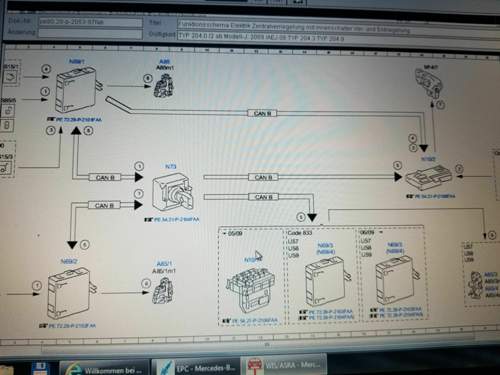

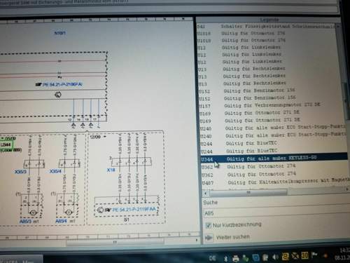

So alles gefunden:
1. Bis Ende 05.09. werden die Fond Zentralverriegelungsmotore (A85/4m1 für hinten rechts) vom SAM Vorne (außer bei Keyless) angesteuert. Die Aussage in dem verlinkten Thread ist damit falsch.
2. Dort ist dieser Motor dann am SAM vorne im Stecker 22 Pin 15+17 angeschlossen
Ich weiß nicht wie der Motor funktioniert. Wenn die Spannung einfach auf den beiden Adern umgepolt wird, kann an und für sich keine Ader defekt sein.
Der Fehler müsste dann im SAM Vorne zu finden sein.
Sollte der Stellmotor über das Gehäuse Masse bekommen und jeweils nur eine Ader führt dann beim ent- verriegeln Spannung könnte eine Ader defekt sein.
Jetzt liegt es an dir den Fehler zu finden.
Ich habe dir ein paar Fotos vom Prinzipaufbau und den Anschlüssen am SAM vorne eingestellt.
Eine vernünftige Star Diagnose wird dir sicher schneller weiterhelfen.
Ab wann ZV Motor vom Tuersteuerg.
Funktionsschaltbild
Bei deinem W204

Kabel Prüfung an der B Säule konnte nichts festgestellt werden, auf der Fahrerseite auch mal die Pins geprüft,wollte wissen welche Leitung das Signal zum öffnen und schließen verantwortlich ist.Dabei festgestellt es ist nur eine Leitung zuständig für öffnen und schließen.Das selbe geprüft auf der Beifahrerseite da kommt nur das Signal zum schließen an aber nicht zum öffnen.
1. Das SAM Vorne ist der "Sicherungskasten" im linken Motorraum an der Spritzwand / Windschutzscheibe (natürlich in Fahrtrichtung gesehen). Dort sind neben diversen Sicherungen und Relais auch noch viele elektronischen Bauteile integriert.
Wenn du so fragst bleibe besser davon. Da kannst du als Laie sehr schnell mehr zerstören als es deinem Geldbeutel lieb ist.
Das SAM Vorne kann auch nicht mal eben gegen ein anderes ausgetauscht werden!
2. Bist du sicher das diese Signale zum ent- verriegeln nur auf einer Ader erfolgen?
Gegen was hast du gemessen? Anders gefragt:
Immer ein Messkabel an Masse und die andere Messleitung jeweils an einen Anschluss des Motores oder die beiden Messleitungen immer an den beiden Anschlüssen des Motores?
Ok SAM vorne wohl defekt,kann man das instandsetzen,alles was wir gemacht haben Schloss und Steuergerät HR war unnötig.Das alte schloss an Batterie angeschlossen funktioniert einwandfrei ,durch verpolen öffnet und schließt es( Das ausgebaute alte Schloss) . Es kommt vorne vom SAM immer nur das Signal schließen hinten rechts an.Leitungen sind wohl in Ordnung.

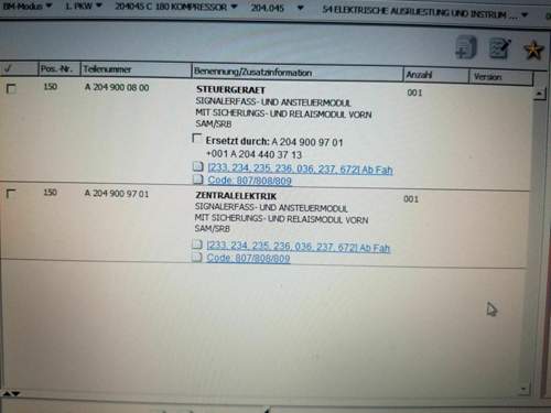

Ich sehe gerade das von mir eingestellte wird bei deinem auch nicht als Ersatzteilspender passen.
Das fängt mit A212 xxx xx xx an. Du benötigst ein A 204 xxx xx xx.
Beim A212er ist die Ansteuerung ja bereits in den Türsteuergeräten. Ich fahre eben meinen KFZ Rechner hoch um dir deine benötigte E.Nr. einzustellen.
So hier im Link wäre ein bereits neueres was bei deinem aber auch erst nach Codierung passen würde. https://www.ebay.de/itm/133805072219?...
Als reiner Ersatzeilspender ist es aber auf jeden Fall zu gebrauchen.
Die möglichen E.Nummern mit der FIN deines Fahrzeuges im Foto
A204 900 97 01 SAM Vorne
