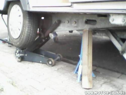

Ich habe mir am Freitag auch einen kleinen WoWa aus EZ: 1984 gekauft mit fast selben Problem, bei mir ging nur die Zündflamme an, nur Hauptbrenne ging nicht. Habe ebenfalls den Deckel unter WoWa mit den 2 Flügelschrauben gelöst, mit Druckluft ausgeblasen, dann meine veraltete aus dem JAhr 1998 stammenden Druckregler an Gasflasche für einen neuen €9,90 ersetzt, ab in den Innenraum, leider erstmal ohne Erfolg! Habe dann WD-40 ein paarmal in den Temperatureinstellschalter unten am Stangeneinlass gesprüht und 10-15mal den Stab auf und ab bewegt, immer mal zwischendurch nachgesprüht und siehe da, der stab flutschte so wie es sein sollte 1-1,5cm nach oben wennn man diesen niedergedrückt hatte. Neuer Zündversuch bei gedrücktem Termostat, dann losgelassen und er sprang an :-))
So habe ich mir den Kauf eines neuen Brenner, samt Kerze bei Ebay für € 38,- dann doch sparen können!

am Wochenende wollte ich ebenfalls den Brenner mit Druckluft reinigen. Leider hab ich unterm Wohnwagen die Kappe nicht abbekommen. Nachdem ich die beiden weißen Flügelschrauben gelöst hatte, tat sich gar nix. Allerdings habe ich auch nicht besonders viel Gewalt angewendet.
Also: Kann man nur die ca 1-2 cm dicke Abdeckung abhebeln? Oder muss man die beiden Haltestangen, auf denen die flügelmuttern sitzen, irgendwie heraushebeln?
Bin da etwsa rat lod ... und zaghaft.

Flügelmuttern abmachen und einfach mal ein wenig fester an der Aludeckelabdeckung hin und her bewegen, einfach mal kräftig nach linke und rechts, nicht mit Schwung, dann sollte er sich lösen. die 2 Haltestängchen, wo Fügelschrauben bei mir angeschraubt sind, können leicht ausgehängt werden. Besser die bleiben drinne, sonst weiss man nicht mehr wie die mal da drinnen eingehängt waren. Wenn dann mal vorichtig nur eine rausmachen und auf anderer Seite kann man noch nachschuen, wie es eingehängt war, ist!Das Aludeckelgehäuse ist meist etwas angewachsen, anoxidiert, ruhig mal ordentlich dranfassen, hiun und her wackeln und ab iss er! Druckluft reinblasen und dann Gewinde einfetten, Deckelkante am besten auch einfetten an Kanten, damit es beim nächstenmal besser flutscht🙂😁
