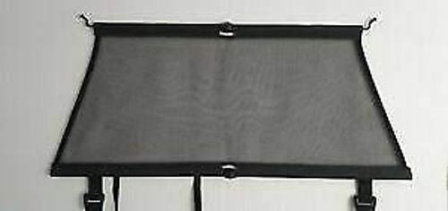

Hallo Forum,
Mein GLE 450 Kauf schreitet voran !
Ich werde wohl die E-Rückbank nehmen (müssen), damit meine Koffer längs in den Kofferraum passen.
Leider muss ich dann die Kassette mit der Abdeckung rausnehmen (die Kassette schiebt ja nicht mit nach vorne), sonst passen die Koffer nicht rein. Ich habe dann allerdings frei herumliegendes Fluggut im Kofferraum liegen.
Gibt es ein Netz oder Gitter das ich verbauen kann, ohne die Kassette mir der Abdeckung zu nutzen ? So eine Art Universalnetz dass ich an den 2 Ösen am Fahrzeughimmel und den 2 im Kofferrraum fixieren kann ?
Danke

Etwas in der Art :

Ich habe zwei kleine Kassetten im Kofferraum, eine für die Abdeckung und eine für das Fangnetz. Kann ich nach bedarf einbauen, einzeln oder zusammen. Sind deine Koffer so hoch, dass es überhaupt nicht darunter passt?

Ja gibt es, Code U40

U40 ist der Bestellcode wenn Du das Fahrzeug konfigurierst.
Seite 63 der aktuellen Preisliste
Siehe Anhang...
Snap87
Hatte das gleiche Problem...dass ich das Trennnetz ohne die Kassetten wollte...habe das Netz dann nachbestellt...Teilenummer: A1678607900

Wenn Du es nicht mitbestellt hast, hast Du die Ösen in der Decke direkt hinter dem Fahrer und Beifahrersitz zum einhängen des Netzes bei umgeklappter Rückbank?

@wutsch1 ja die Ösen sind da...habe allerdings auch die Laderaumabdeckung 541...liegt vielleicht daran.

Da muss man aufpassen. Wenn man weder das eine noch das andere bestellt, dann fehlen die Ösen im Dach.
