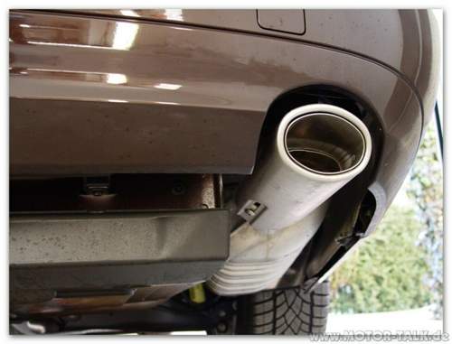

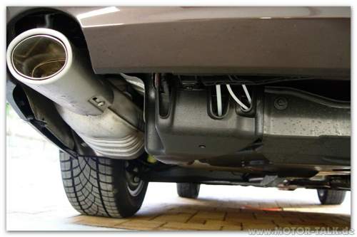

Hab an meinem 350 CGI die trapezförmigen Endblenden dran.
Der Umbau ist leider nicht plug & play.
Ich hab mir die 500er Komplettstossstange besorgt, inkl. der Blenden.
Dann mussten die Halter von der originalen Stossstange umgebaut werden.
Der Auspuff passt auch nicht. Die Rohre unter den Blenden sitzen zu tief.
Endrohre wurden abgeflext und neue mit einem leichten kröpfwinkel angeschweißt.
Sieht gut aus :-)
Falls einer ein Bildchen will, lege ich mich am Wochenende unters Auto :-)

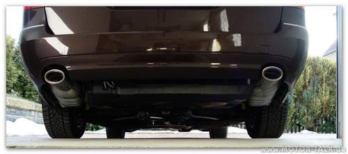

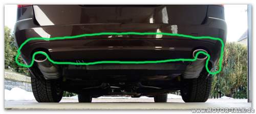

Bevor du den Original-Zustand umpfriemst, ist dir schon klar, daß außer den Endtöpfen noch die Karosserie (Schürtze) angepaßt werden sollte ?
Snap-2010-03-09-07-40-53-001
Snap-2010-03-09-07-41-33-002
Snap-2010-03-09-07-42-22-003
Kann man nicht einfach den unteren Teil des Stoßfängers (grün markierter Teil auf dem Foto) austauschen. Das dürfte doch nur gecklipst sein, oder?
Dann noch die neuen Endrohre dran und fertig.
