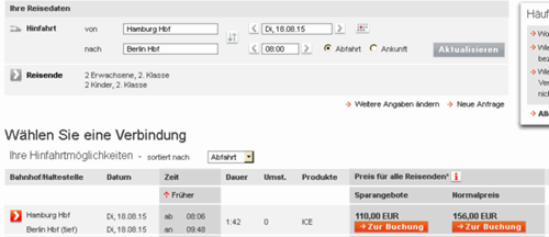

Wer mit dem TR den halben Weg von Berlin nach Hamburg fährt, der zahlt (angenommen) den halben Preis einer ICE-Verbindung und das sind 39 Euro - für eine 4köpfige Familie von HH/B zum Zentralflughafen und natürlich nach dem Urlaub auch wieder nach HH/B zurück. Macht dann mal eben 312 Euro Fahrkosten.
Öhm, das solltest Du nochmal nachrechnen. Bei 2. Klasse ohne Vergünstigung sind es für 2 Erwachsene und 2 Kinder (5 und 8 Jahre alt) von Hamburg Hbf bis Berlin Hbf im ICE 156 Euro. Abfahrt morgen um 8.06 Uhr. Macht bei halber Strecke die Hälfte, also 78 Euro. Dazu die Rückfahrt, sind wir wieder bei 156 Euro statt Deiner 312 Euro.
156 Euro aber auch nur, wenn man die ICE-Preise ohne jede Vergünstigung als Grundlage nimmt. Als Flughafen-Zubringer fährt der TR natürlich billiger, nech? 😁
MfG, Tazio1935

Die TR-Kosten sind etwa doppelt so hoch als beim ICE, würde man den ICE-Preis verlangen, müsste man schon mit rund 50% subventionieren. Aus welchem Topf willst Du jetzt noch weiter subventionieren und dann die immer noch nicht beantwortete Frage:
