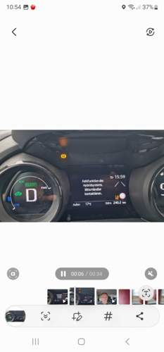

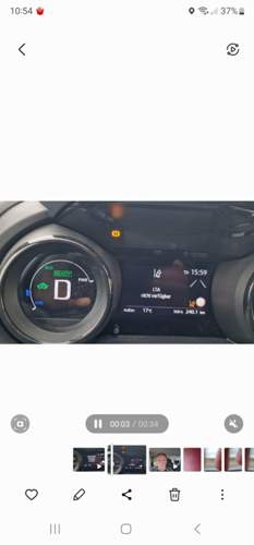

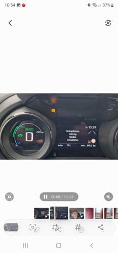

Ich fuhr mit meinem Yaris Hybrid und es geschah folgendes:
Bei Vollgas und etwa zur Hälfte vollzogenem Überholvorgang eines Lkw mit Anhänger trat plötzlich ein abrupter Leistungseinbruch mit einer starken "Abbremsung" auf, was natürlich speziell beim Überholen auf einer Bundesstraße mit Gegenverkehr nicht gerade wünschenswert ist.
Ich konnte gerade noch rechtzeitig wieder einscheren, um einen Unfall mit dem Gegenverkehr zu vermeiden.
Gleichzeitig zeigte mein Bordinstrument eine Fehlfunktion auf (Fotos/Screenshots aus einem Video in der Anlage), ergänzt durch den Hinweis, eine autorisierte Werkstatt aufzusuchen.
Eine Werkstatt fand ich glücklicherweise und man sagte mir freundlicherweise zu, das System auszulesen, um das Problem zu ergründen.
Das Auslesen und das darauffolgende Reset ergaben, dass der Fehler "gelöscht" war und bei der nachfolgenden Probefahrt und bei meinen weiteren Fahrten seit dem Vorfall trat das Problem tatsächlich nicht mehr auf, aber:
Fortan muss ich wahrscheinlich immer damit rechnen, dass mir dasselbe wieder passieren kann und dass es beim nächsten Überholen vielleicht nicht mehr so glimpflich abläuft, wie in der beschriebenen Situation.
Kennt Jemand zufällig dieses Problem und ist es in ähnlicher Art und Weise auch schon bei anderen Yaris Hybrid aufgetreten?

Hallo, ich hatte gestern das gleiche Problem mit meinem Yaris.
Die Werkstatt konnte bei einer Probefahrt den Fehler provozieren, indem Vollgas gegeben wurde.
Auslesen des Fehlerspeichers brachte ein "mechanical problem" zum Vorschein.
Durch Recherche fand ich dann https://forum-alternative-antriebe.de/index.php/topic,9293.0.html
Wenn ich es richtig verstanden habe ist da wohl ein Teil am Benzinmotor zu schwach ausgelegt und gibt irgendwann auf.
Hoffe nun auf Abwicklung als Garantiefall und bin froh, dass mir das nicht auf einer dicht befahrenen Autobahn passiert ist.

Dazu gab es doch einen Rückruf (22SMD-092). Wurde das Update bei euren Autos nicht eingespielt?
