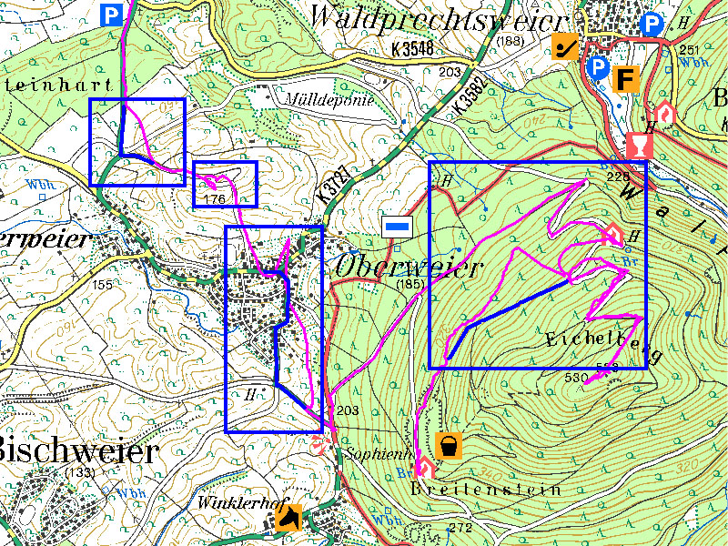

Dazu habe ich mir das PDA Fujitsu Siemens Loox N500 mit integriertem SiRFstar III GPS Modul meines Vaters ausgeliehen, um mal zu schauen, wie genau man mit lediglich dem GPS Signal navigieren kann. Es fehlen also alle Daten, die man über den CAN Bus im Fahrzeug erhalten kann, sowie der Gyrokompass. Navigieren nur über das GPS Signal...
Ich fuhr dabei mit dem Fahrrad und hatte das PDA in meiner Rückentasche des Trikots.
Und nun seht selbst, welch erschreckendes Ergebnis dabei rausgekommen ist...
Die schlimmsten Abweichungen habe ich mit einem blauen Kasten versehen.
lila = GPS-Track
blau = der eigentliche Weg
http://www.fuchs-muggensturm.de/forum/eichelberggpsfehler.jpg
Noch Fragen? 😰 😰 😰
Wie gesagt es geht hier um das reine GPS Signal ohne das Vektor-Tracking einer Straßenkarte!
