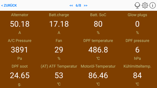

Car Scanner Elm Obd2 - die beste App die ich gefunden habe um die Fahrzeugdaten (Volvo S60 D3 2012) auszulesen, inkl. Dieselpartikelfiltern. Kann ich jedem Empfehlen.

Danke für den Tipp mit der App - lustigerweise habe ich bei meinen beiden V70 festgestellt, dass der ältere von 2009 mehr Daten bereitstellt als der 2016er VEA D4.
Dazu zählen die Öltemperatur, die Temperatur und die Füllung des Partikelfilters, die ich im 2016er nicht angezeigt bekomme, egal welches Verbindungsprofil ich einstelle.
Nachtrag: Mit Hilfe von @AZed (Verbindungsprofil Volvo ab 2014 VEA einstellen, das Programm einmal beenden und dann neustarten) habe ich jetzt auch bei meinem 2016er V70 D4 alle gewünschten Daten, z.B. Temperatur und Füllung des Partikelfilters, Kilometer seit der letzten Reinigungsphase, Öltemperatur und vieles mehr.

Nicht nur die Füllung, sondern auch die Temperatur. Dann siehst du, wenn der Reinigungsvorgang läuft.
Beim ELM327-Adapter solltest du einen verwenden, der Bluetooth 4.0 kann, ist zumindest für iPhones empfohlen. Ich habe diesen hier gekauft:
https://www.amazon.de/Vgate-Bluetooth-Fehler-Code-Leser-Adapter/dp/B071D8SYXN/ref=sr_1_2?__mk_de_DE=ÅMÅŽÕÑ&crid=36KMNWVVK7J7D&keywords=vgate+icar+pro+bluetooth+4.0&qid=1558294987&quartzVehicle=184-492&replacementKeywords=vgate+icar+bluetooth+4.0&s=automotive&sprefix=Vgate+icar+pro%2Cautomotive%2C144&sr=1-2
Zusätzlich habe ich die App für 5,49€ werbefrei geschaltet.
Ich nutze auch Car Scanner "Pro", wenn man das freischalten mal so nennen will.
Ich war/bin recht zufrieden.
