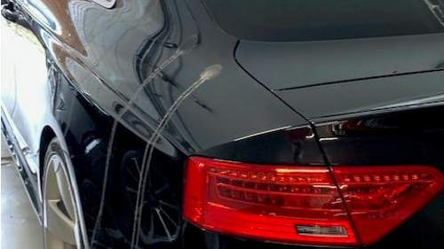

Ich greife das Thema nochmal auf.
Hatte ein ähnliches Problem, ein Leck in der Garagendecke, das Wasser durch Kalk und Zement tropfte auf unseren Wagen (Foto)
Der Wagen war zum Glück mit einer Keramikversiegelung versehen.
Ich haben mit Essigessenz die Oberfläche gereinigt hat ca. 15 min gedauert.
Danach waren die Stellen noch leicht zu sehen (ich bin da aber auch sehr pingelig und wenn man weiß wo es war...)
Mein Detailer hat die Versiegelung auf der Faherseite abgenommen und die Seite neu versiegelt - zum Glück war danach nichts mehr zu sehen
